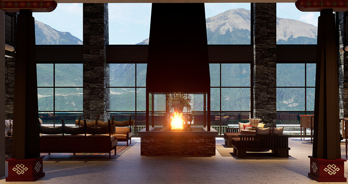

玻璃材质轻微竖纹拉丝
互助小组
791232603
2025 年3 月 26 日 02:04
1462×774 326 KB
怎么处理

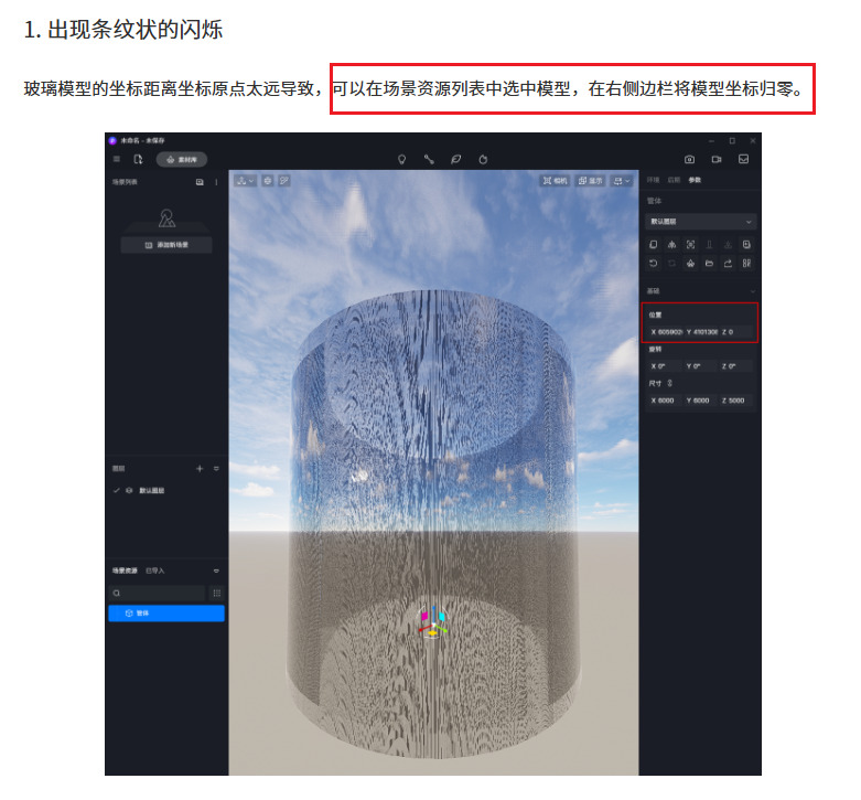

您好,可以先选中模型,检查一下模型位置是否距离原点坐标过远,导致玻璃材质效果显示异常↓:
781×725 116 KB
