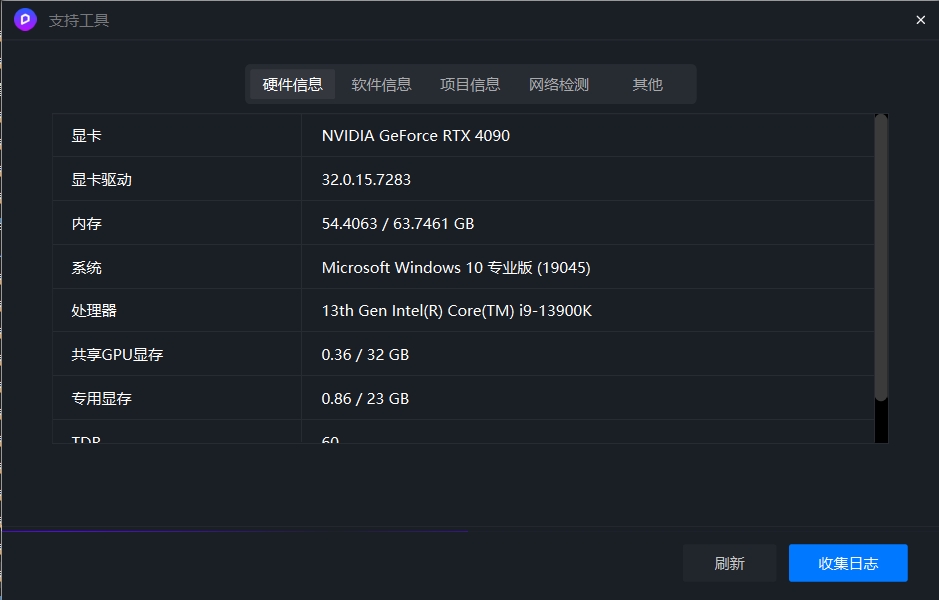

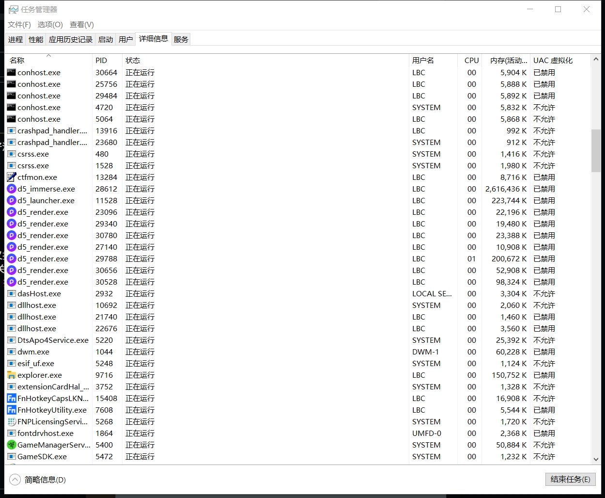

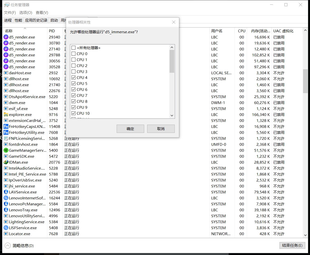

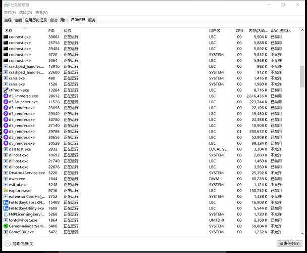

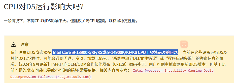

显卡及显卡驱动版本4090显卡加13代i913900k 后来我感觉应该是cpu的锅,我在打开d5渲染器的欢迎界面后,又打开了任务管理器,点开详细信息,找到d5图标的进程,全部右键,点设置相关性,把cpu数量取消勾选几个,然后再打开之前闪退的文件就能缓慢的打开了,打开后后续一切正常
您好,部分特定 CPU 可能会导致软件频繁闪退,您可以尝试更新主板bios版本至最新,具体如何查看及对应的更新教程可查看以下文档:
