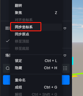

您好,是直读导入的模型更新后出现偏移吗?
- 可以在导入模型后第一时间,将模型“同步坐标系”,之后再更新模型。
这样,即使模型整体的范围(boundingbox)发生了改变,模型也会保持在原位。
问题出现原因及详细的说明可以参考以下的帖子链接:
为什么模型替换/更新后发生了错位? | D5渲染器帮助中心
