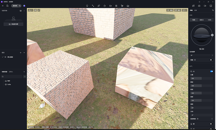

  • 问题现象:使用3DMAX同步D5后场景贴图出错,一个直接用box,一个是矩形拉出成的box,赋予贴图后显示异常。直接box建立的没问题,但是挤出的box贴图就异常了,应该怎么解决
您好,您可以尝试给挤出的 Box 添加一个 UVW 贴图命令,然后再同步到 D5,查看是否能够正常显示贴图
如果仍然存在问题,欢迎随时联系我们,我们会进一步协助您排查原因!
可以了,我以为只要模型里区分材质就行了。原来还要加个UVW贴图啊
对了,请问我给UVW贴图应该用什么类型合适呢?是使用平面还是其他的才能正好适配D5的材质呢?我想直接把材质附上去就正确显示,而不用再去调整UV
D5 读取的是建模软件的 UV,因此可以先在建模软件中调整 UVW 贴图至合适的样式,然后在 D5 中直接吸取材质并复用到其他模型,这样可以保证贴图显示效果一致,提高工作效率
