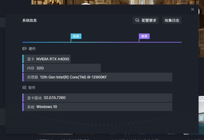

将revit模型直接利用插件同步或导出d5a格式后,D5软件首先卡顿,然后崩溃闪退。

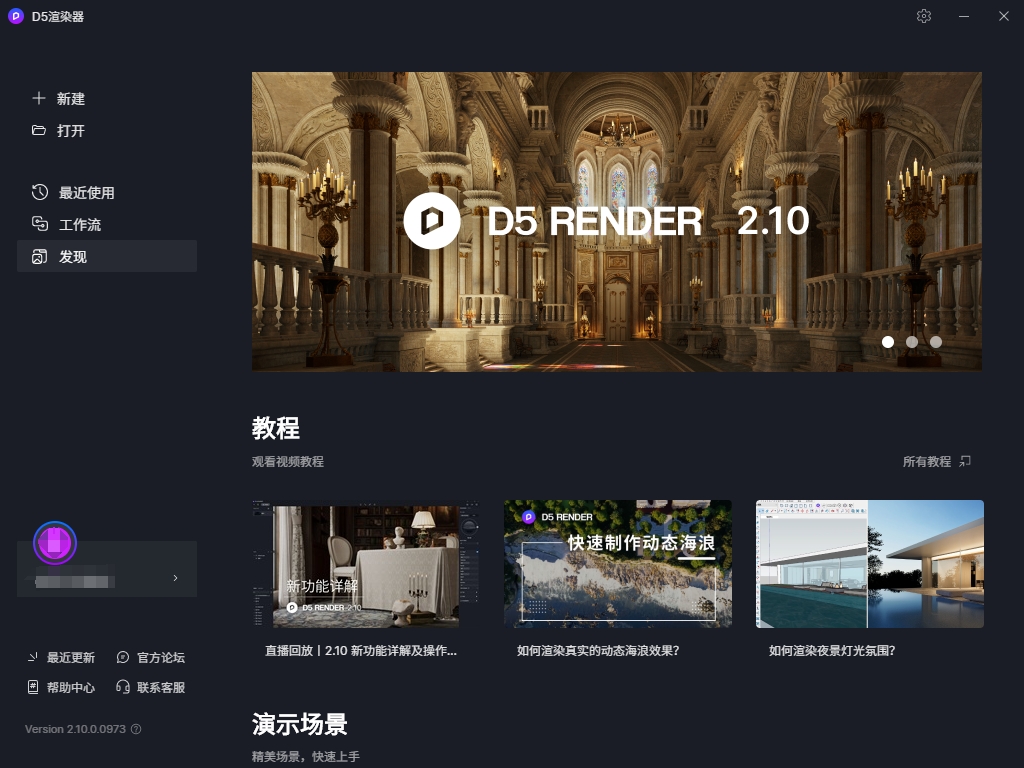

电脑配置、D5软件、D5同步软件、如下:

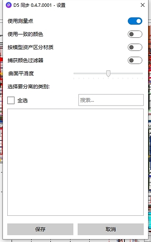

您好,您遇到的同步卡死问题是特定的rvt 文件导致的吗?
请您尝试以下方法进行排查:
  1. 新建一个简单的 rvt 文件,测试是否可以正常同步。
  2. 如果特定文件同步时出现闪退,可以先尝试优化模型,检查是否有过高精度的细节。
  3. D5 插件设置中降低曲面平滑度,看看是否能优化该问题,避免因模型精度过高导致的同步闪退。
如果问题仍然存在,欢迎继续与我们联系,我们会进一步帮助您排查原因,感谢您的理解与支持!
