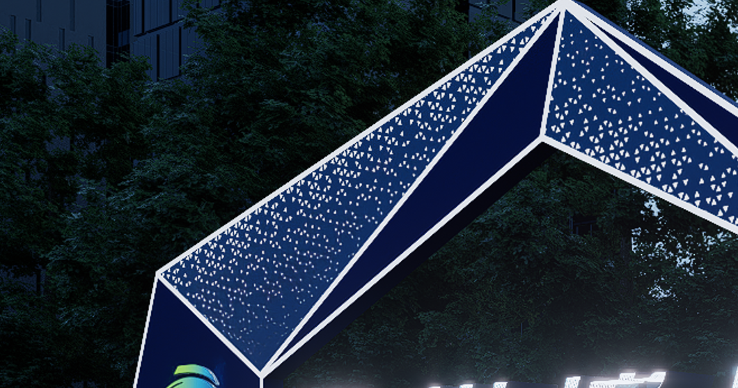

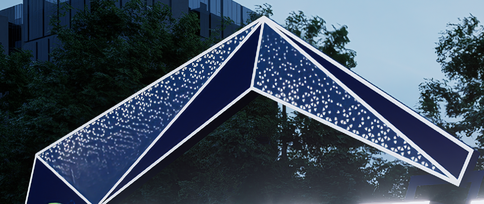

登录会员渲图图有些地方糊掉了,退出会员来渲却没问题
微信图片_20250319120925
1585×668 1.5 MB
微信图片_20250319120918
1060×557 934 KB

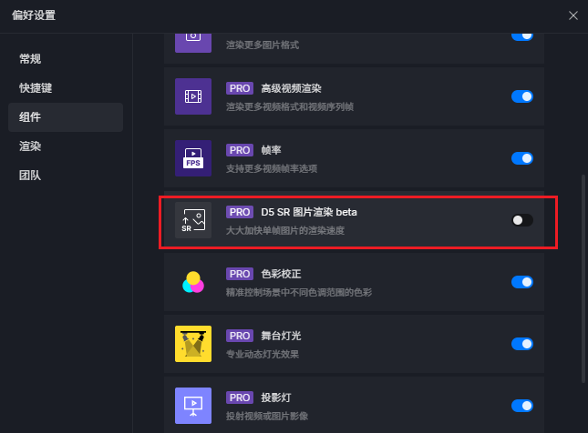

您好,
请您登录账号后检查偏好设置
,查看是否
开启了【SR图片渲染】功能

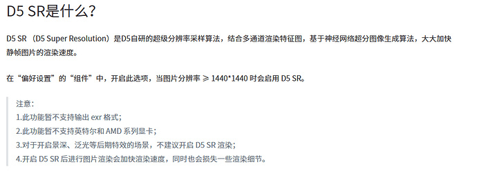

SR图片渲染
开启后,虽然
可以加快渲染速度
,但会
损失一些渲染细节
,可能会导致渲染结果与未开启时有所不同。
退出账号后
,SR默认会关闭,因此渲染图可能会出现差异。
如果仍有差异或其他问题,我们会进一步帮您分析原因。
感谢您的反馈!
