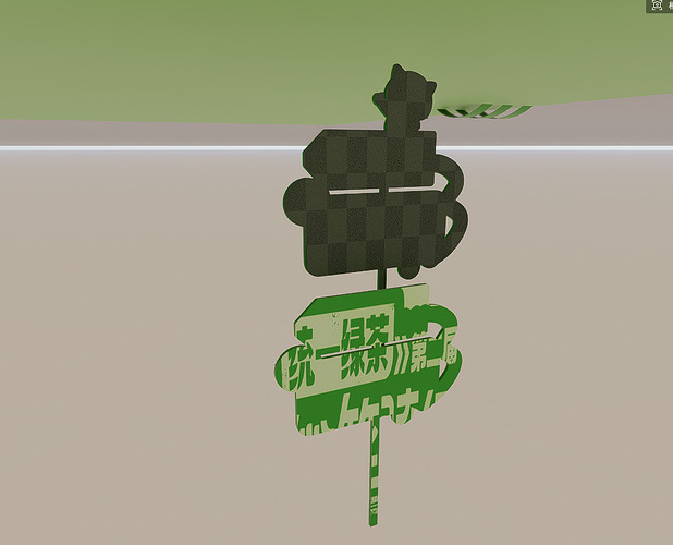

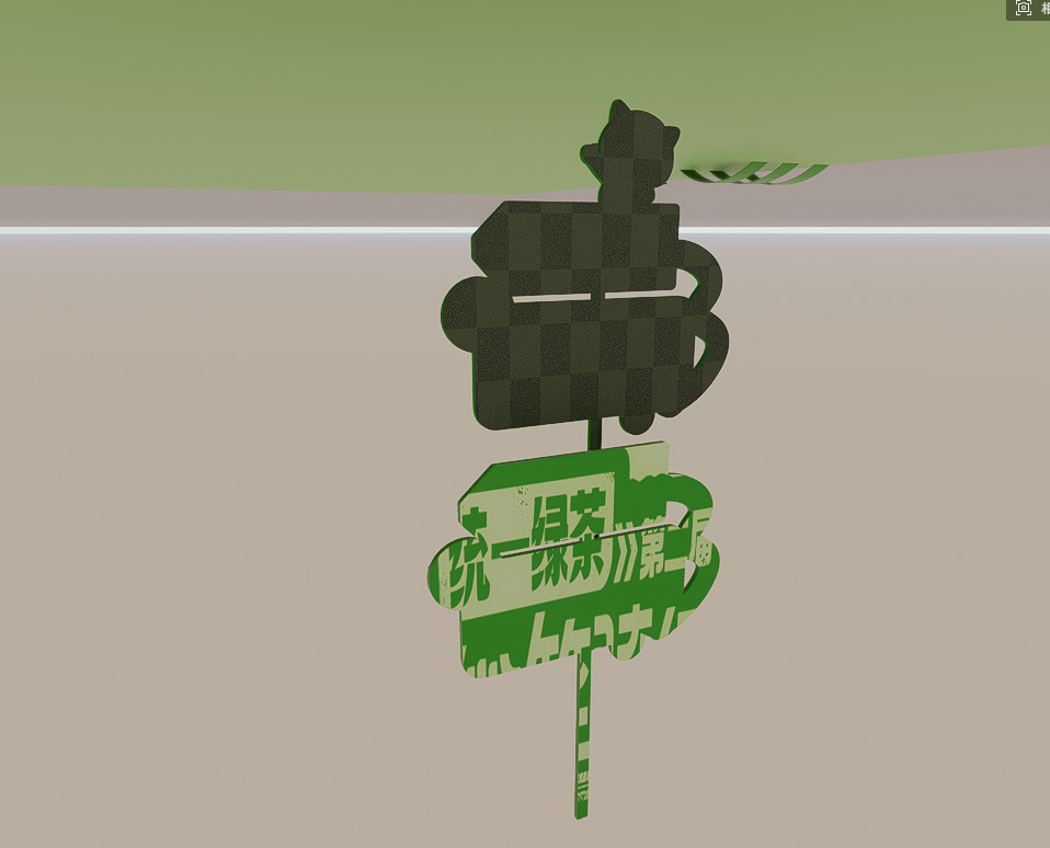

  • 问题现象:max联动插件更新后经常出现贴图丢失

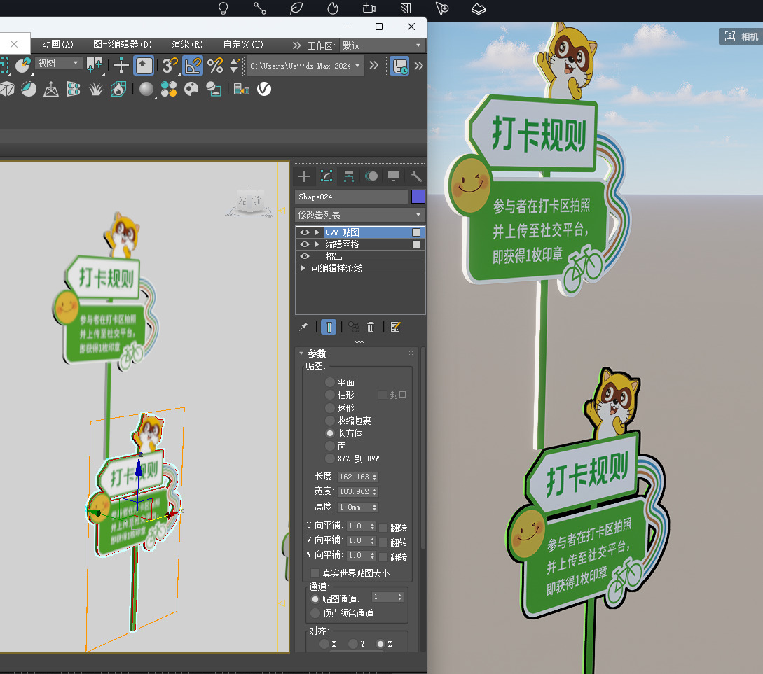

  • 复现问题的步骤:正常贴贴图的时候有时候会出现这种丢失材质的情况,大部分时候重新链接D5可以解决,小部分时候怎么样都解决不了包括:1.检查图片格式是不是JPG,RGB格式 2.检查max贴图有没有贴对以及uv 3.重新链接,重启,换另一个电脑; 且,经常在检查图片,重复替换图片的过程中,莫名其妙的会让另一个毫不相干的贴图变成另一个贴图(max里是对的,但是D5的基础色贴图里显示为另一个)

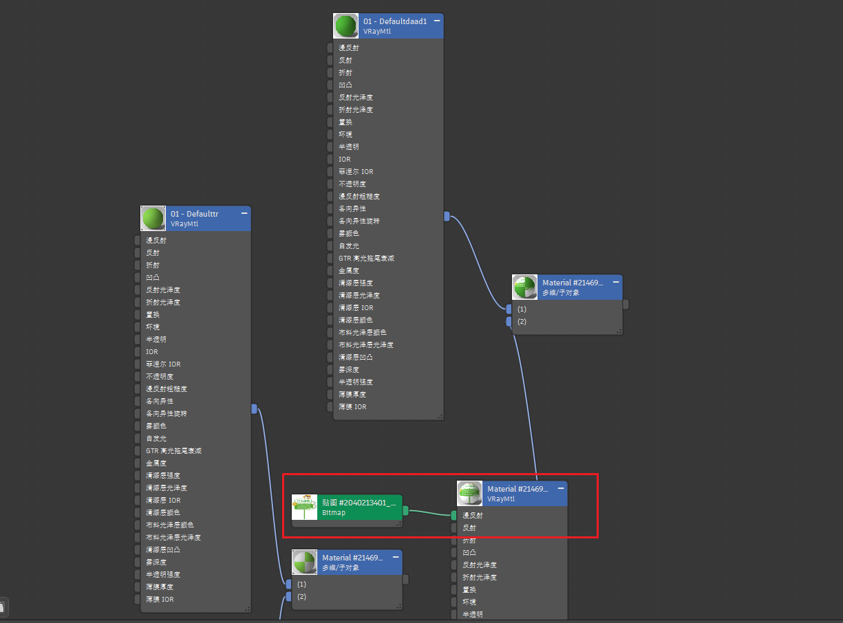

您好,您的文件我们已进行测试,在 2.92.10 版本中均表现一致。无法同步的问题可能是由于部分材质节点尚未被支持,导致同步失败。建议您尝试 更换以下材质节点的连接方式,调整后即可正常同步↓。
