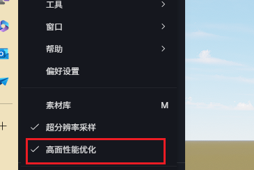

您好,出现材质通道全红的角度有使用剖面吗?如果有使用剖面工具可尝试打开高面性能优化进行渲染。
如果重新渲染问题仍然存在,您可以提供预览与输出对比图,这样我们可以更直观地了解具体情况并帮助您快速排查,感谢您的配合!
已经开了,但是我上传不了图片,该怎么发给你们看一下
