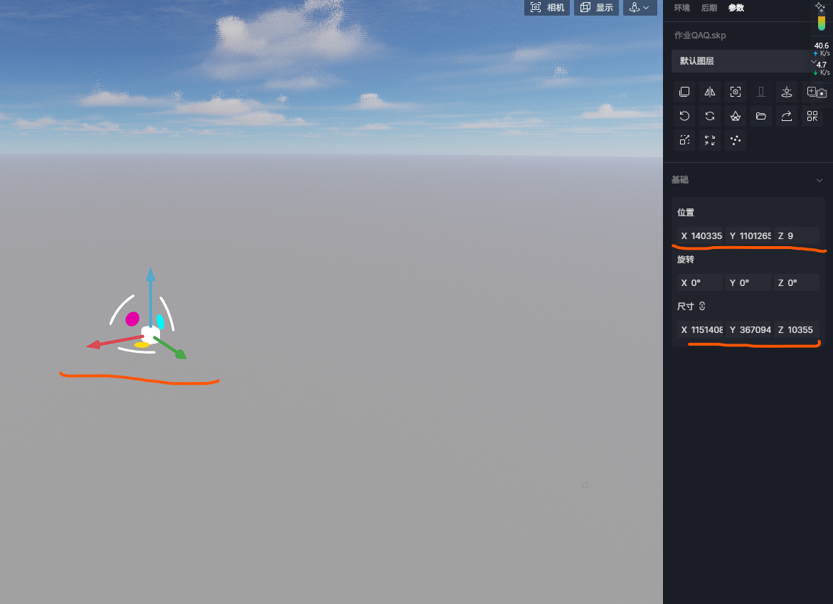

问题现象:导入su模型进入D5之后 建模特别小 但是比例位置都特别大

试试在su里能不能让模型充满视口,估计有线或模型在老远的地方!!
您好,可以参考上面友友的回答,检查下是不是su模型较远处有存在模型导致整体范围比较大,聚焦不到主体哦,删除异常位置的模型之后重新同步试试。
