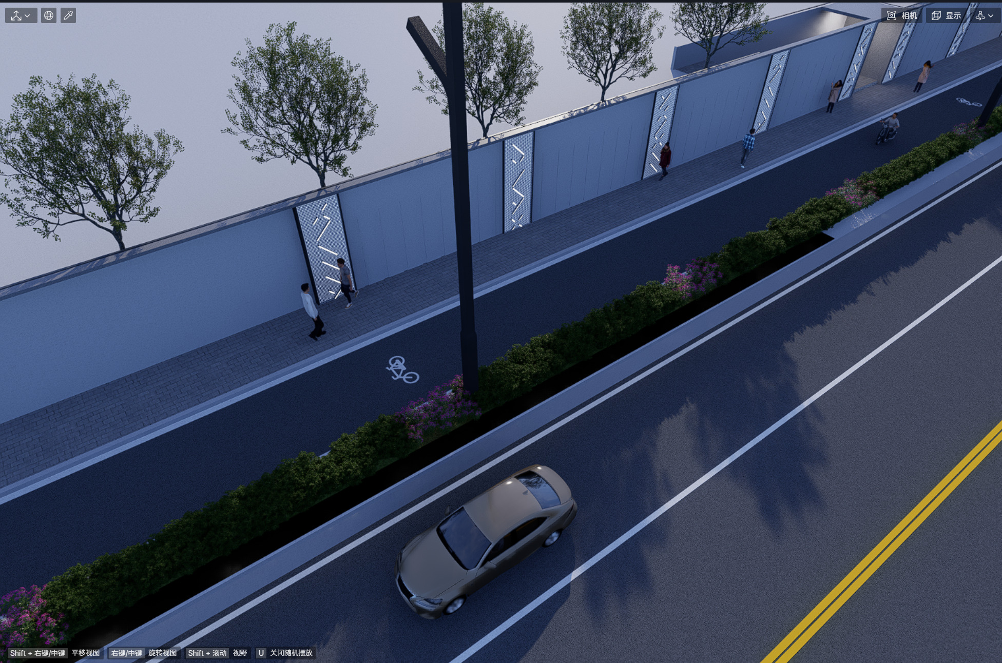

这个文件突然就su和d5不联动了 而且有个地方一直有个黑面怎么弄都弄不掉

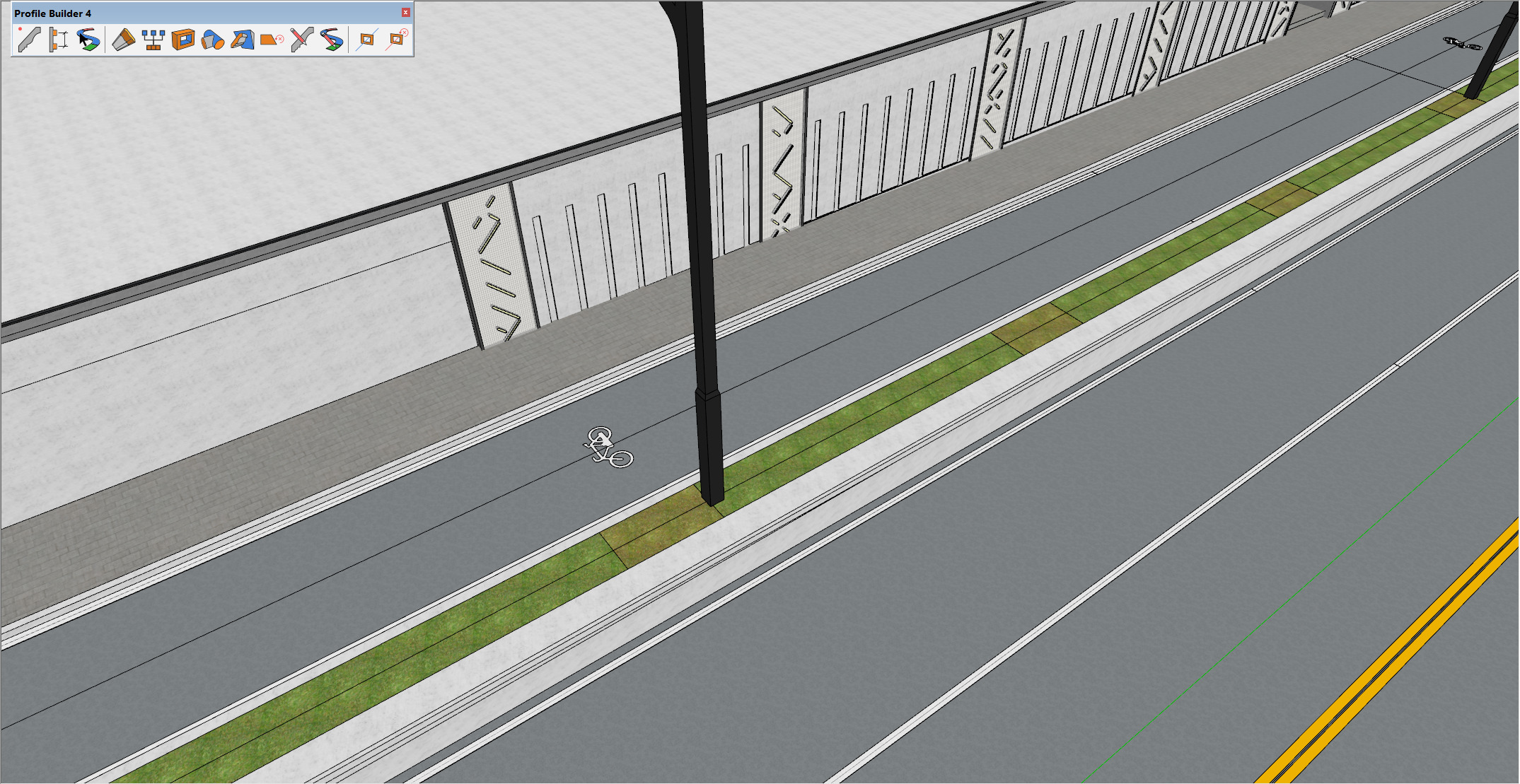

这个文件突然就su和d5不联动了su改变了模型 按更新键后d5没反应 而且有个地方一直有个黑面怎么弄都弄不掉

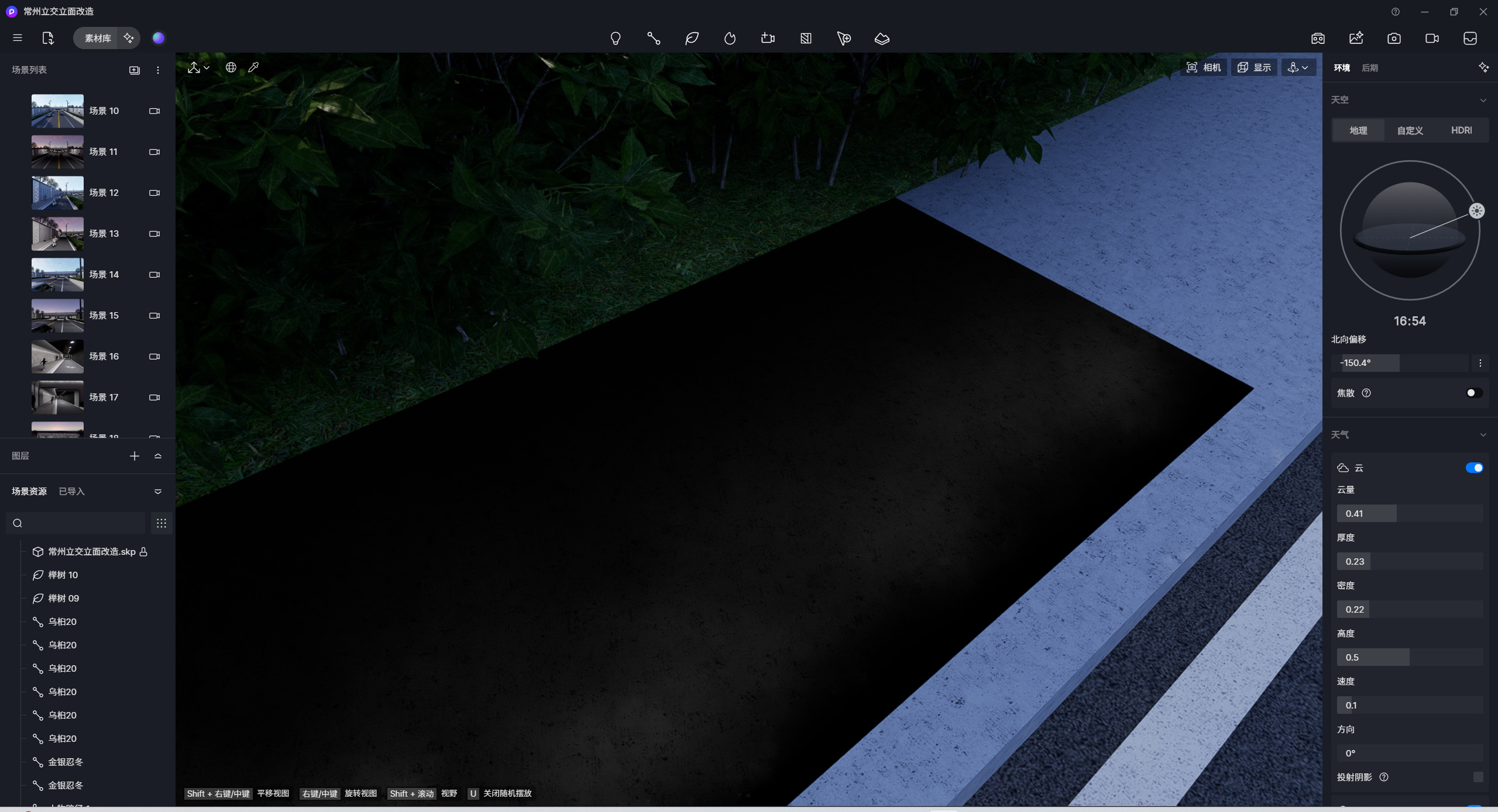

细看 面是有的 就莫名在这块面上多了层黑色的东西 但su里是确定没有这样的物体在
也没有重面什么的 关键文件原来好好的 突然就联动不了 关闭重新打开也不行 关机重启系统问题依旧 头一次出现这种情况 版本2.10
您好,请问是在 SketchUp 组件内 更新了模型吗?
如果 新建立方体 后点击更新可以正常同步,但 组件内更新无法同步,可以尝试 先将组件炸开,然后再进行更新。
关于黑面材质问题,建议您检查:
  1. 是否存在重叠面材质,可以尝试删除多余面后重新赋予材质。
  2. 在D5中吸取材质,查看具体材质名称,并在SketchUp中对应查找并调整材质。
如果问题仍然存在,欢迎随时与我们联系,我们将进一步协助您排查原因!
