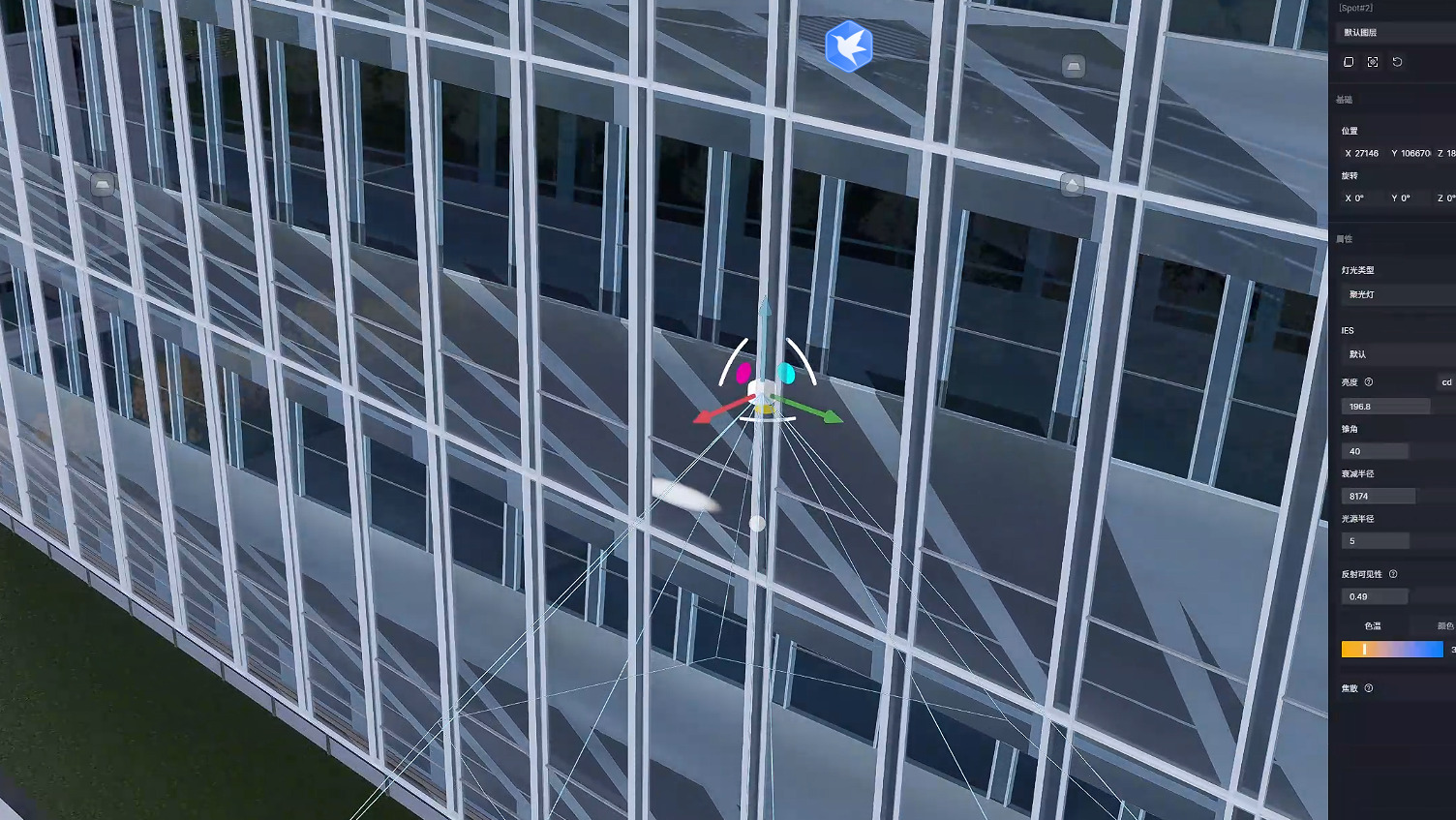

D5的灯怎么不显示呢?
加入的灯光之后,不管怎么改亮度啥的,灯光看起来就像没有一样

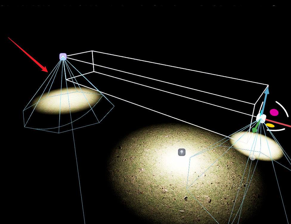

您好,调整灯光后衰减半径参数是否发生变化
请您选中灯光截图,查看是否由于灯光衰减半径过小,导致光源未能达到地面或接触面高度,从而影响显示效果。

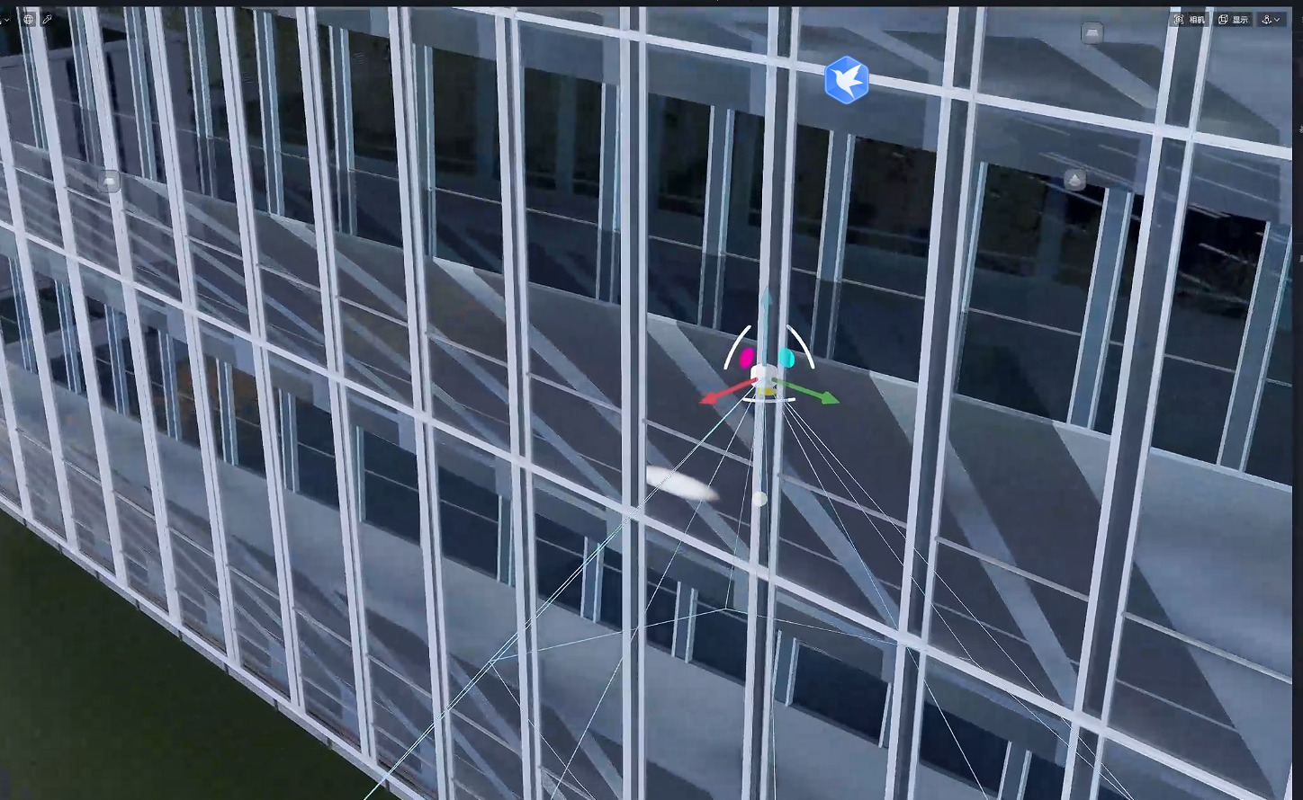

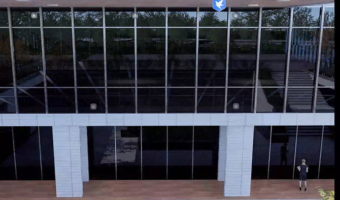

哦,谢谢,有一部分是这样子 还有因为玻璃材质的问题,给光挡了
您看 放进建筑内部 他几乎就照不出来了
