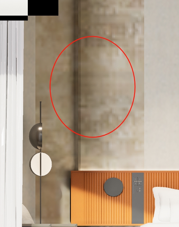

正剖面有些贴图模糊怎么回事
正剖面有些贴图模糊怎么回事
您好,当前使用的是什么版本的 D5?
只有在正交视图下贴图会出现模糊情况,透视视角下显示正常吗?
如果您使用的是 2.10 版本,请尝试关闭菜单栏中的【高面性能优化】选项,看看是否能解决此问题。
请问 [高面性能优化]有什么作用,开启导致正交视角贴图模糊
您好,2.10 版本开启高面性能优化后,可能会导致部分贴图出现模糊的问题。
我们将在下一个 Hotfix 版本 中修复该问题。

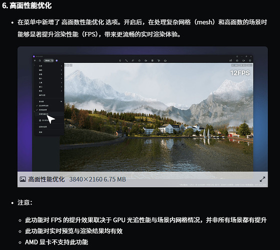

高面性能优化的具体作用 可参考以下内容: ↓
