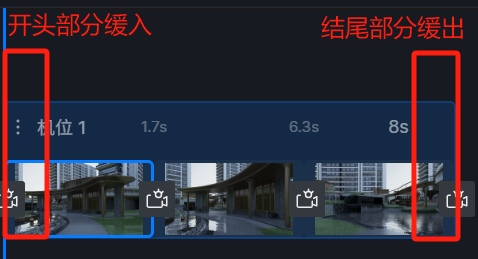

多个关键帧组成的一个镜头动画缓入缓出应该如何设置
比如说这个3个关键帧组成的一个镜头,我想设置成开头缓入,结尾缓出。

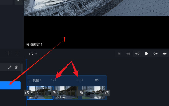

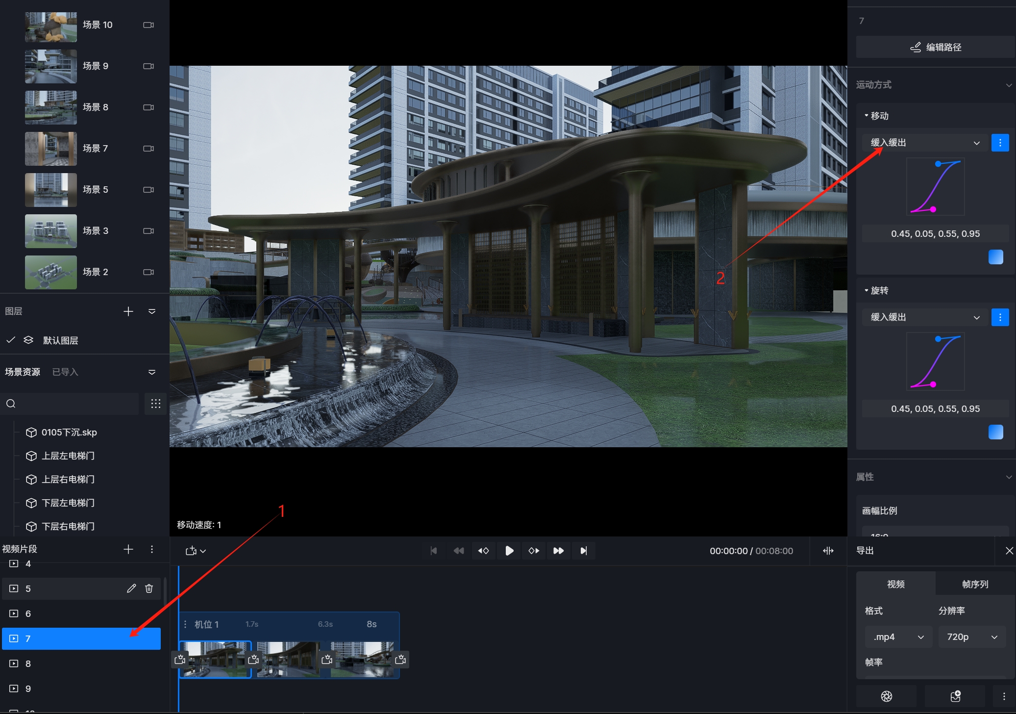

我操作在下面:1点击镜头序号,2选择运动方式移动和旋转设置缓入缓出,渲染出来的镜头变成了如下,开头直接加速,中间第二个关键帧开始缓入,为什么会变成这样?
需要点击每个关键帧在右侧单独设置运动方式吗?该如何设置?
您试下把底部片段取景间隔时长改为平均数值,再设置缓入缓出运动方式试试。
现在这个就是平均数值
不知道为什么在第一个关键帧结尾变成了缓出,然后第二个关键帧开头缓入

您好,您这个问题目前我们使用了两个版本进行测试,发现设置片段运行方式后,播放时中间关键帧会卡一下影响整体视频运行的轨迹,导致针对整个视频片段的运动轨迹和预设出现差异。
我们会进一步分析优化该问题,感谢您的反馈!
