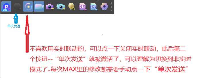

实时同步插件可选择激活实时联动,同步更新内容,或取消实时联动,手动选择单次发送进行更新。

有道是有 但是跟你那个不太一样 以前是可以点一下就一直高亮显示的 和你截图一样的效果 现在是点一下没反应 相机实时没有问题 第二个实时联动不能实时 每次改完模型就得再点一下然后d5才会跟着改
你这个是非实时同步插件,所以不能实时更新,下载下面这个实时同步插件↓:

对,安装一个就可以,安装另一个会覆盖之前的版本。
