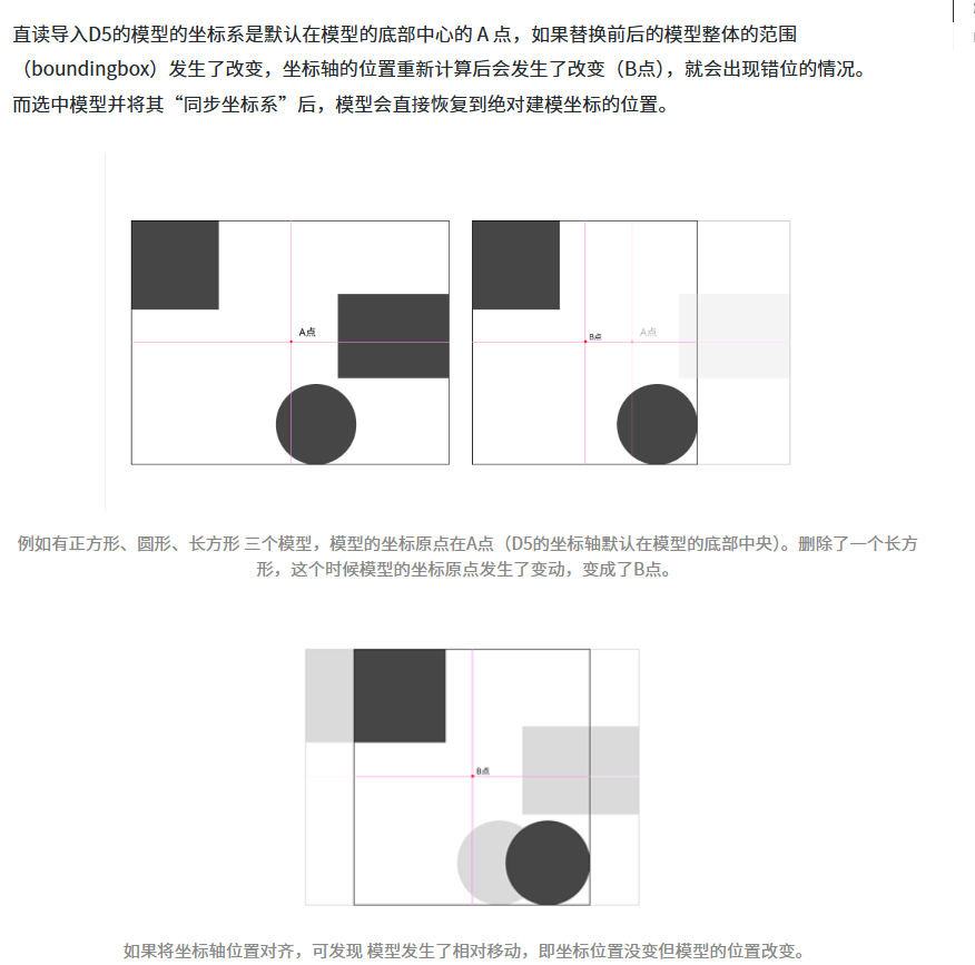

您好,D5模型导入默认坐标中心点在模型整体的范围的底部中心,如果需要改变模型坐标轴位置,可使用同步原点功能。
详细说明可以参考下面的两个帖子:
什么是“同步原点”?如何通过同步原点实现旋转/开门动画? | D5渲染器帮助中心
为什么模型替换/更新后发生了错位? | D5渲染器帮助中心
