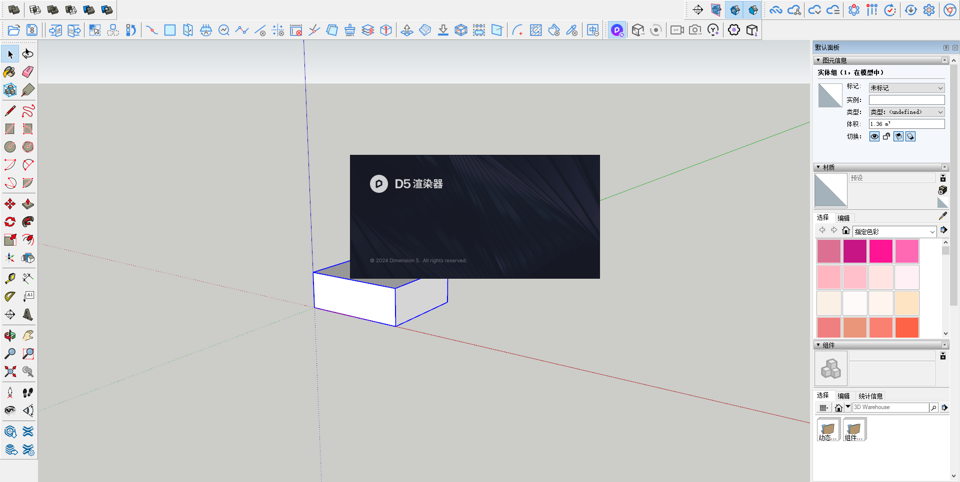

更新2.10后使用SU联动插件启动D5无法进入会卡死,联动插件版本号1.4.0.0017
您好,同步后D5是否出现卡死,而2.9版本时可以正常联动吗?
请您尝试更换安装路径后使用2.9版本查看是否正常。
如果2.9版本同步正常,但2.10版本联动时出现闪退,请继续与我们联系,我们将进一步排查原因,感谢您的配合!

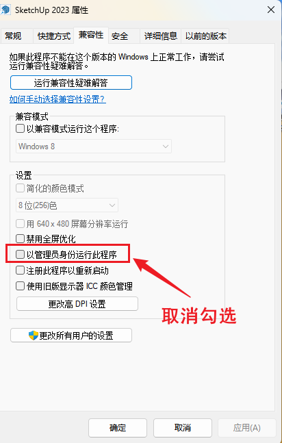

先打开D5创建一个空白文件再联动模型就可以正常使用
没有勾选
