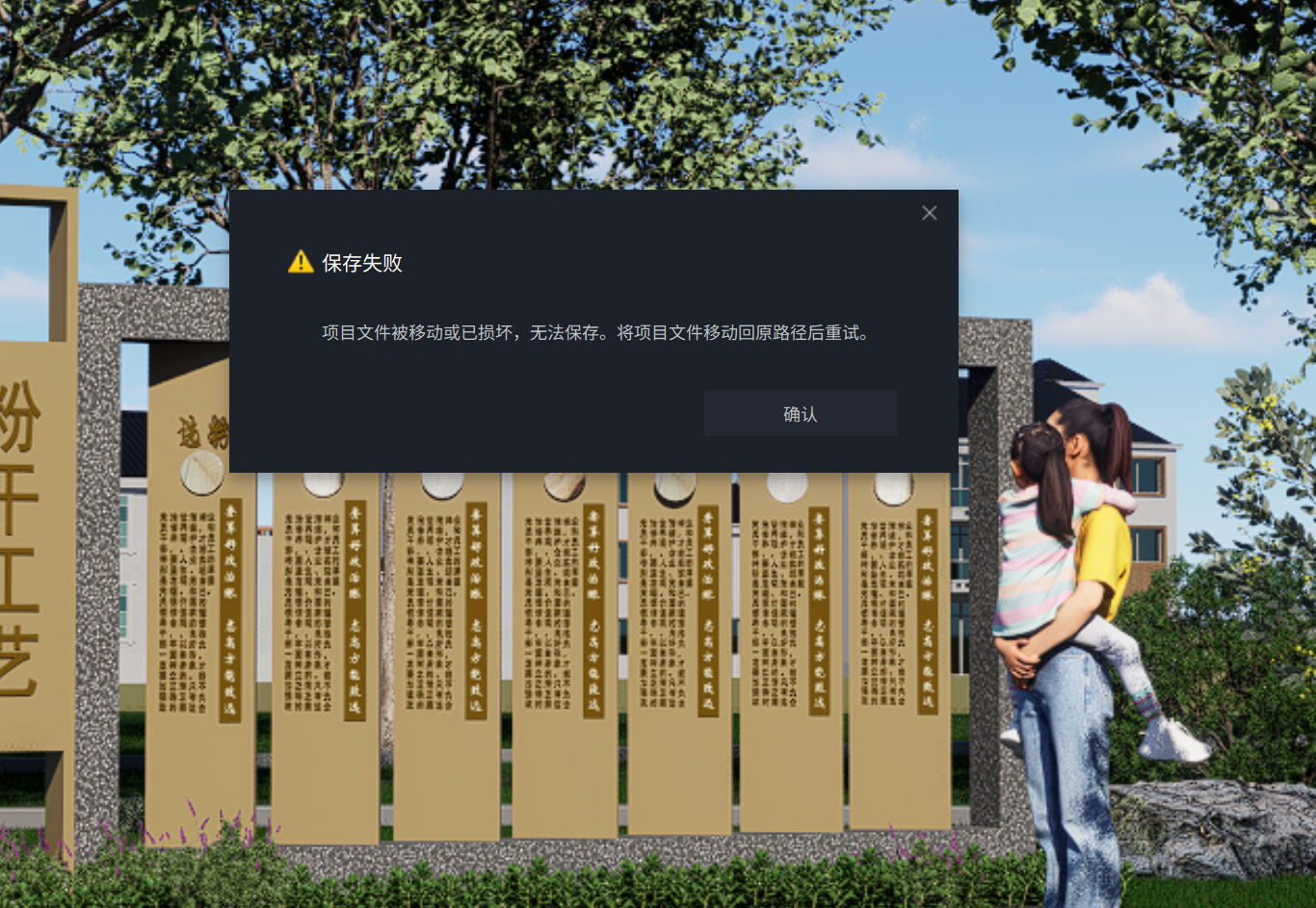

您好,图1提示保存失败:
  • 报错原因 :在未保存当前场景文件的前提下,在电脑文件夹中更改了场景文件的保存路径(将文件移动到了其他位置或者修改了文件名称),或者删除了场景文件夹内的文件。
  • 解决办法 :将场景文件移动回原始路径后即可保存;或者将场景文件(.drs 文件所在的整个文件夹)整体拷贝至另一个存储路径,再用D5打开该场景。

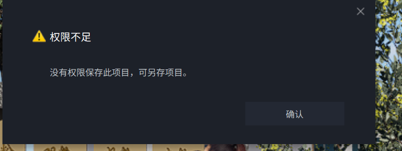

图2提示权限不足无法保存,请检查是否对文件夹或文件设置了只读。另外,之前是否可以正常保存?如果是权限问题,可以尝试右键文件夹—属性—取消只读,或以管理员身份运行D5后再尝试保存。
这两个图片是同一个文件找不到当前的场景文件 只有备份文件.dak 不是.drs 那我现在这个文件要如何保存 另存也不行 提示损坏
文件内容不完整了,如果有移动过文件位置,需要将场景文件移动回原始路径后即可保存;或者将场景文件(.drs 文件所在的整个文件夹)整体拷贝至另一个存储路径,再用D5打开该场景。
或者目前这个文件在开始菜单栏查看历史版本可以正常打开文件进行保存吗?
