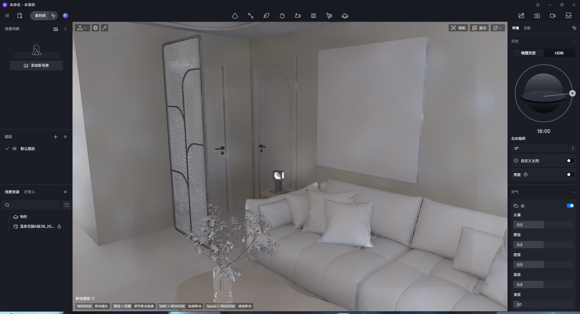

d5材质不显示
求助大佬 为什么d5同步场景不显示材质
在d5内部加载材质也是不显示 只有色彩
您好,设备上有加密软件的话请先退出加密软件,排除是否是加密导致的材质读取有问题。
再请检查偏好设置中的文件夹路径,确认该路径是否具备新建文件权限。如果没有权限,可能会影响材质的正常读取,按照以下方式进行处理:
  1. 手动检查权限
    • 可以打开D5在线素材库,尝试是否有权限进行素材下载,如果提示下载失败权限不足,就为权限问题。
  2. 更改存储路径
    • 进入 D5 偏好设置,将工作路径更改为可正常读写的目录(如其他磁盘)。
  3. 以管理员身份运行
    • 关闭 D5 后,右键以管理员身份运行 D5,查看问题是否解决。
如果仍有问题,欢迎进一步反馈!
