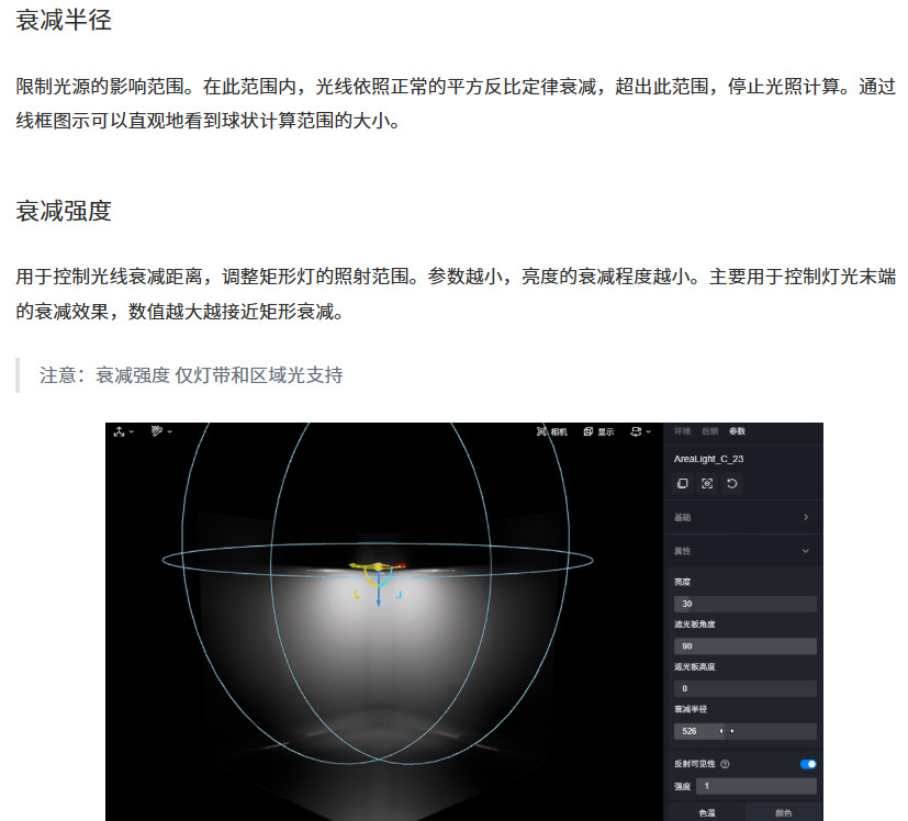

  • 2.我那个灯槽的灯带那么长一根,显示的灯光范围只有默认的一小节。

问题2灯带显示问题,可以查看以下两个参数,进行调整是否有效果:
你看我那个视频连接嘛,灯光参数真的还原了。灯带问题解决了,翻转方向。

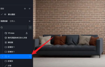

预览时关闭了灯光,但场景保存的仍是打开状态,所以点击“回到图层”时,灯光会恢复可见
可以手动在资源列表中隐藏或打开灯光,调整到需要的状态。 此操作不会影响灯光参数的调整,仅影响灯光的可见性。
