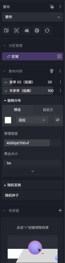

图1是2.9版本的散布,可以调整植物分布密度

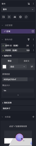

图2新版本,调整密度的去哪里了

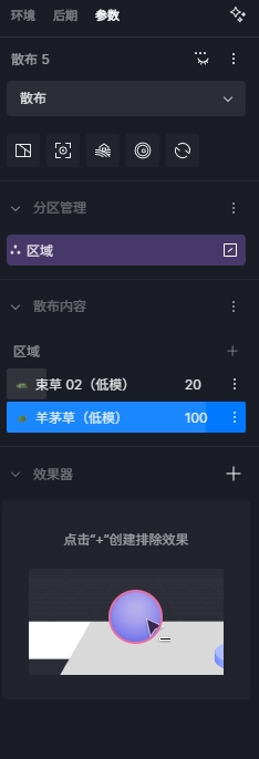

您好,可以使用以下两种方式来进行调整:
点击散布内容进行调整,或直接取消
简单模式
回到2.9版本调节模式
