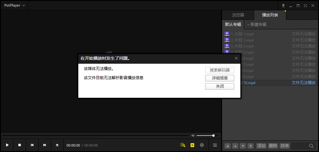

渲染完MP4文件打不开,求大佬解决
  • 问题现象:每次渲染完MP4文件之后打开都是解析错误

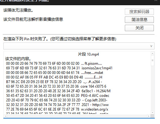

  • 复现问题的步骤:显示“该媒体无法播放。
    该文件目前无法解析影音播放信息”
  • 最近做过什么可能相关的硬件或软件变更:更新完新版本之后,新版本不是修复了这种问题吗?现在渲染完MP4文件一个也打不开

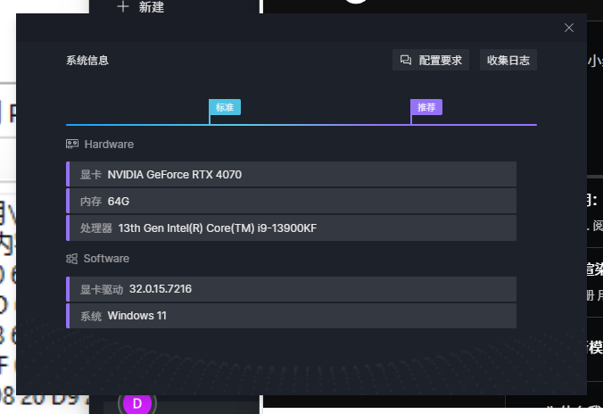

您好,方便提供一下设备的系统信息截图吗?这样我们可以进一步确认当前硬件配置情况。
如果您使用的是特殊型号 CPU,或设备存在超频设置,超频稳定性不足有可能导致视频输出异常。建议您先尝试将 BIOS 更新至最新版本,然后重新进行渲染测试,查看问题是否仍然存在。
不是这个问题,之前和客服连线都检查过了
