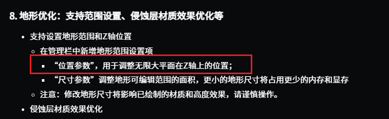

您好,目前2.10版本支持更改默认地形生成的高度位置, 进入 地形编辑,尝试 提升或降低默认地形的高度,让地形自然遮挡 HDRI 的地平线接缝。
您的关于 HDRI 位置与缩放调整的建议我们已经记录,我们会在后续版本进行评估优化,感谢您的反馈!如果有进一步的问题,欢迎随时与我们联系。
