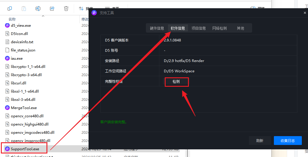

也请运行support tool检测软件安装完整性:右击D5图标打开D5文件所在位置,D5安装目录下,有个SupportTool.exe ,双击运行。
如果仍然无法解决,请继续与我们联系,我们会进一步协助您排查!
