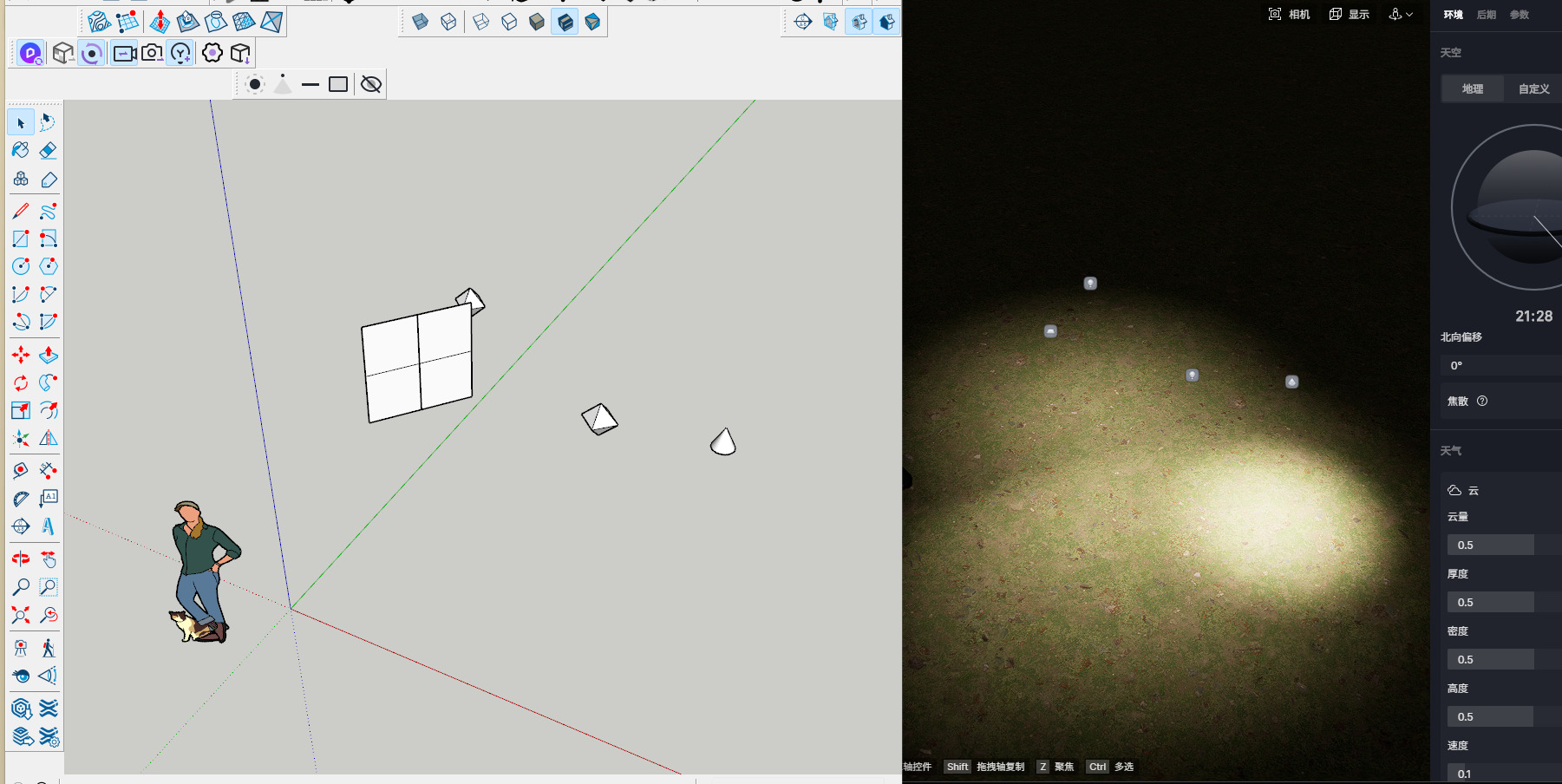

刚刚更新了渲染器,结果SU中布置的D5灯光在渲染器失效了,请问怎么解决…真的要了命了
请问有2.9版本的安装包吗,官网上没找到链接

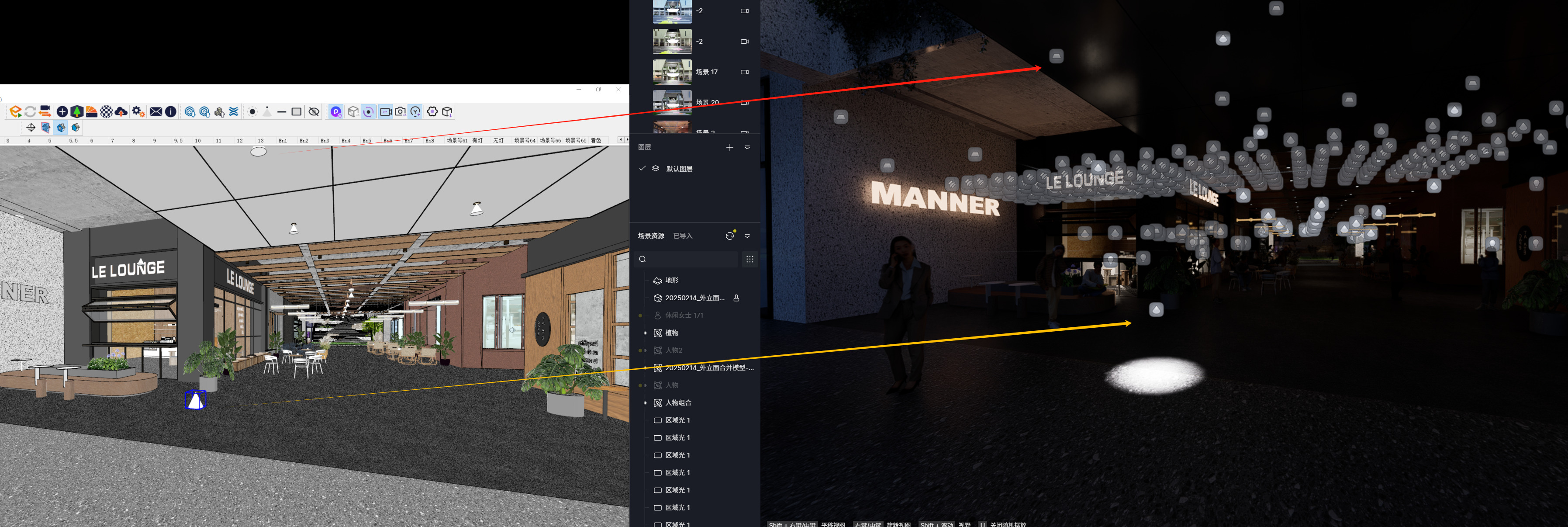

更新完之后SU工作流里的灯光不能用了!!!! 问什么发布前不能测试好呢???
您好,SU 布置的灯光失效 具体是指 灯光未同步过来 还是 同步后效果异常?
如果方便的话,您可以附上截图或录屏,帮助我们更准确地确认问题。目前我们测试 插件同步灯光是正常的,如果您的情况不同,我们会尽快排查原因。感谢您的反馈!
更新后,在SU中新布置的灯光可以同步,在之前版本中布置的灯光不能同步
感谢您配合远程,经排查该问题是由于自动曝光的相关改动导致:2.10 调整了自动曝光对暗场景的灵敏度,导致2.9版本主要使用自动曝光打亮的暗场景用2.10版本打开后暗很多。
我们会评估一下解决方案 :bowing_woman:。您这个场景需要使用2.10继续制作的话可以在后期面板里关掉自动曝光,手动调整曝光参数,如果需要使用2.9继续制作的话可以在官网下载2.9版本。
