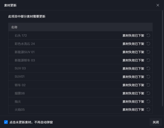

  • 问题现象:刚刚更新了,打开后显示部分素材需要更新,但是素材后面显示失效已下架,和以往需要更新重新点下下载不同,这次单独搜索素材重新下载后还是没有反应
您好,该文件是否是 2.5 或更早版本 保存的存档?
目前 2.10 版本2.5 及之前版本 的存档 素材更新无法兼容,因此会导致 素材下架无法更新 的弹窗。建议您先 使用 2.9 版本 打开存档,更新完素材后再使用 2.10 版本 打开。
该兼容性问题我们将在后续的灰度版本进行修复,正式版本将不会再出现此问题。暂时给您带来的不便非常抱歉,感谢您的理解与支持! 如果操作过程中遇到任何问题,欢迎随时反馈,我们会尽快协助您解决!
