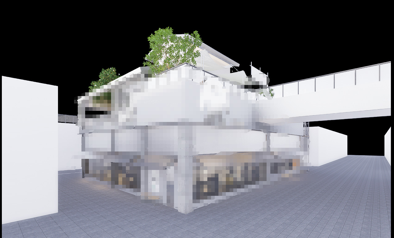

D5打开天空盒之后天空变黑了
  • 问题现象:点开天空盒之后天是黑色的,但是一些玻璃反光能反射出天空盒
  • 复现问题的步骤:使用自定义太阳就没问题,加载天空盒之后就黑掉了,重开也不行,重新加载模型也不行
  • 最近做过什么可能相关的硬件或软件变更:无

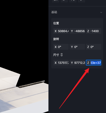

请问是 特定的 Revit 文件 在同步到 D5 后,HDRI 环境会变黑,还是所有文件都会出现这个问题?
如果新建文件 HDRI 显示正常,可能是场景设置或模型本身存在问题影响了环境光照,我们可以进一步确认,感谢您的配合!
有个天空亮度和背景亮度调高试试呢?
亮度会变化,但是天空始终是黑的
新建文件正常吗?如果是特定文件问题,可以将文件发送至邮箱 【support@d5techs.com】,并附上问题链接,帮助我们更快确认问题。
感谢您的配合,我们会尽快为您排查!
邮件已经发您了,请查收
您好,该文件的问题主要是由于模型尺寸数据异常,导致场景超出了 HDRI 天空盒的显示范围,进而影响 HDRI 的正常渲染。
解决方案:删除异常尺寸模型并重新导入
  • 在 D5 场景中,尝试删除导致异常的模型。
  • 重新导入正确尺寸的模型后,重启 D5,查看 HDRI 是否恢复正常显示。
如果调整后仍然存在问题,可以提供具体的rvt模型原文件给我们,方便进一步排查原因!
