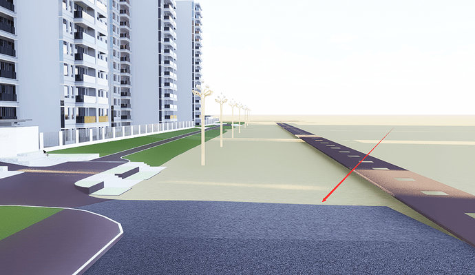

问一下D5的这个默认的水平面能不能往下拖,挡住模型了

这个路是有高差的,现在直接被这个默认的水平面挡住一半,不知道在哪取消默认水平面

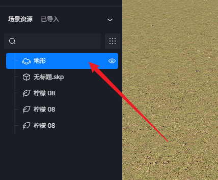

您好,资源列表中的【地形】可以进行隐藏或删除。目前在 2.10 版本中,已支持调整地形平面的高度位置,您可以在后续版本更新后进行更改。感谢您的关注!
