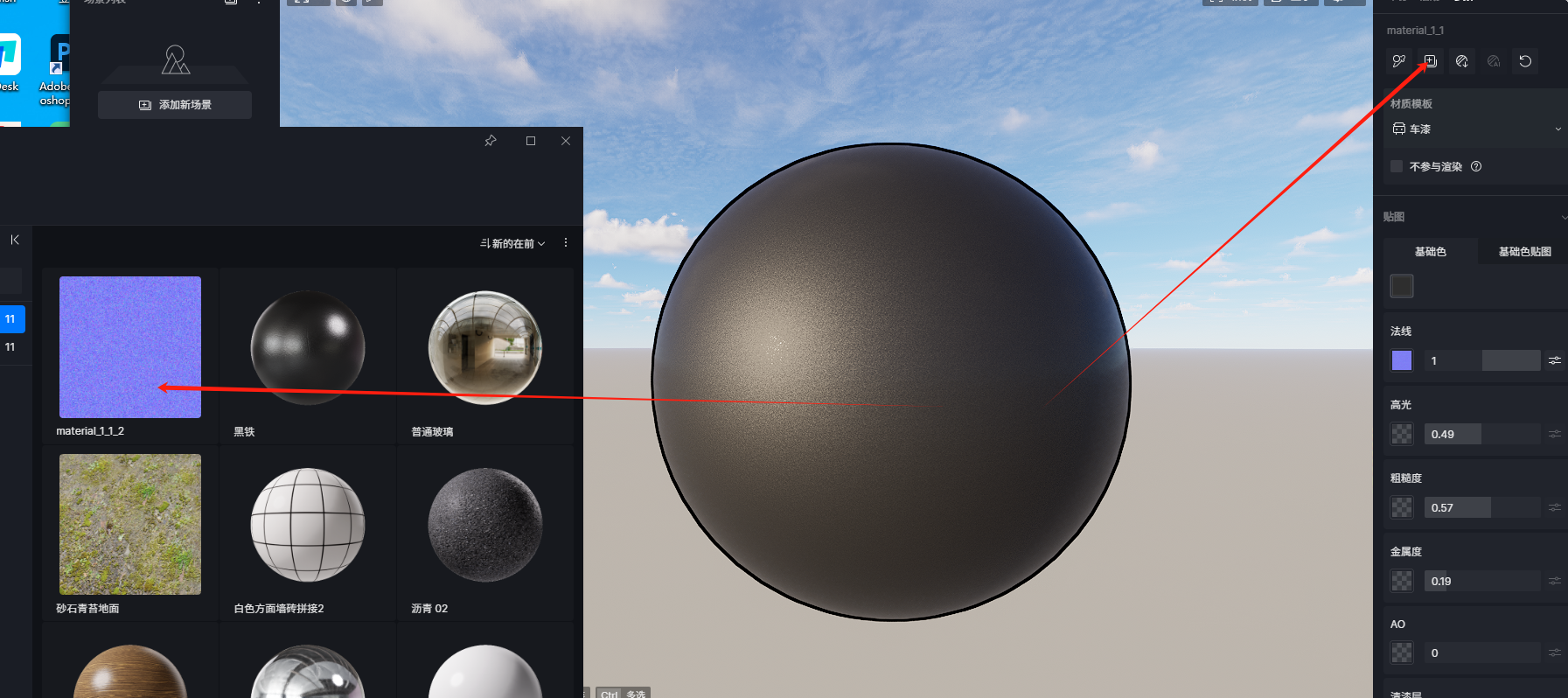

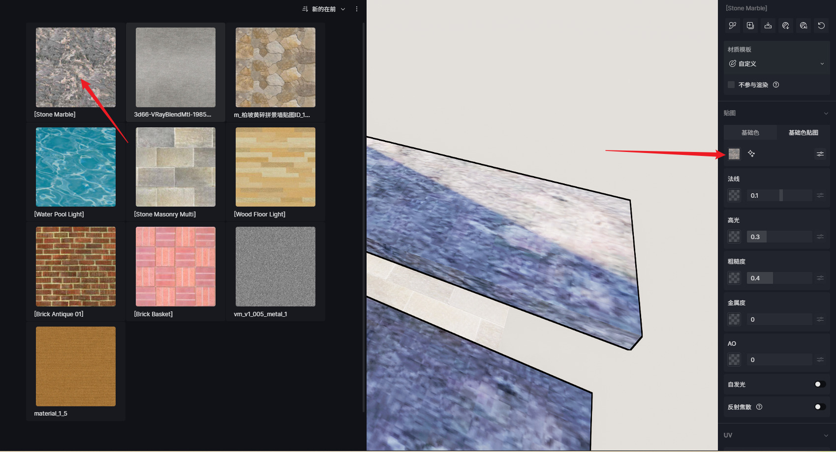

添加到本地的材质和预览球显示不一致
怎么样让材质预览球的检索图和实际材质保持一致的显示,这要方便查找和使用

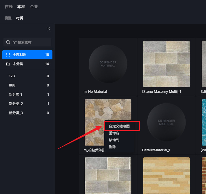

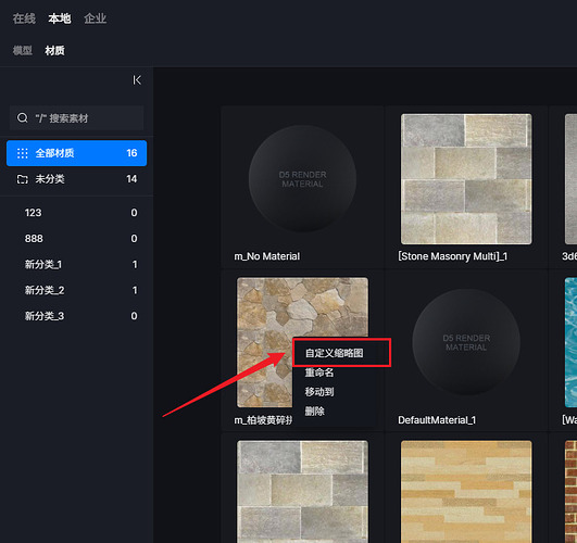

您好,右击材质可以更改缩略图,添加自定义贴图:

一般情况下,添加到本地素材库的材质,D5 默认显示的缩略图是读取材质的基础色贴图,不读取当前场景中显示的样式。
如果需要自定义缩略图,可以直接截图当前场景中已调整好的材质样式,并将该截图更新为缩略图,以便更直观地识别材质。
