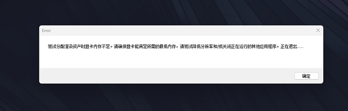

请问昨天还能正常运行的D5文件,今天就打不开了,显示内存不足,这个怎么解决呀??急!
昨天正常做完D5场景后保存,(昨天能正常打开关闭D5文件)今天就打不开D5文件了,显示内存不足,这个怎么解决啊?
您好,当前弹窗为系统提示内存或显存不足,打开文件时可以打开系统任务管理器–性能,查看当前内存与显存占用情况,如果文件因显存占用过高导致无法打开,可以尝试以下方法:
尝试删除D5在线素材缓存,降低占用:
  1. 进入 D5 偏好设置Workspace 工作空间路径。在该路径下找到 f2 文件夹(这是D5在线素材库的缓存)。
  2. 删除 f2 文件夹(不会影响存档,仅删除已下载的素材缓存)。
  3. 重新打开D5文件
  • 如果成功打开,点击“暂不更新” 避免再次下载素材导致高占用。
  • 清理场景中不必要的素材,降低显存/内存负担。
  • 重新保存文件
如果之前可以正常渲染保存,后续无法打开,方便的话请您将文件发至邮箱【 support@d5techs.com】 我们排查下原因,麻烦附上问题链接,方便我们确认寻找,感谢配合。
一般检查下C盘是不是满了,把桌面的其他软件可以关了,回收站清理一下,差不多就可以了。
