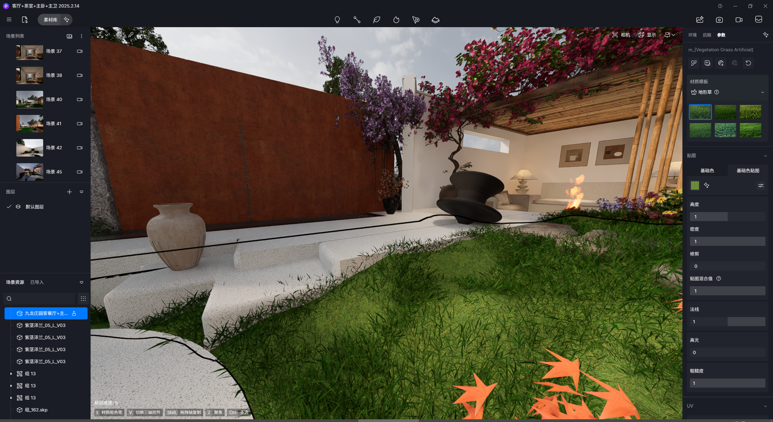

问题现象:小草在斜地面上的状态不理想,感觉像割草了没割干净

您好,地形草为投影面生成,如果地形草生成部分模型面积较小、地形起伏较大,可能会影响部分区域的生成效果。
如果模型没有重面(防止地形草生成到底部面,影响表面效果)但草地仍然无法完全覆盖,可以尝试调整笔刷的沿地形生长选项,或者适当提高密度以优化覆盖效果。
另外,也可以检查材质的法线方向,确保正确朝向表面,以避免生长异常。
我也是,我是散布在有高差的地形上就这样,后来没办法就沿地形生长用笔刷刷的感觉还行,别的方法还没有试出来。
好像专业版本可以解决
