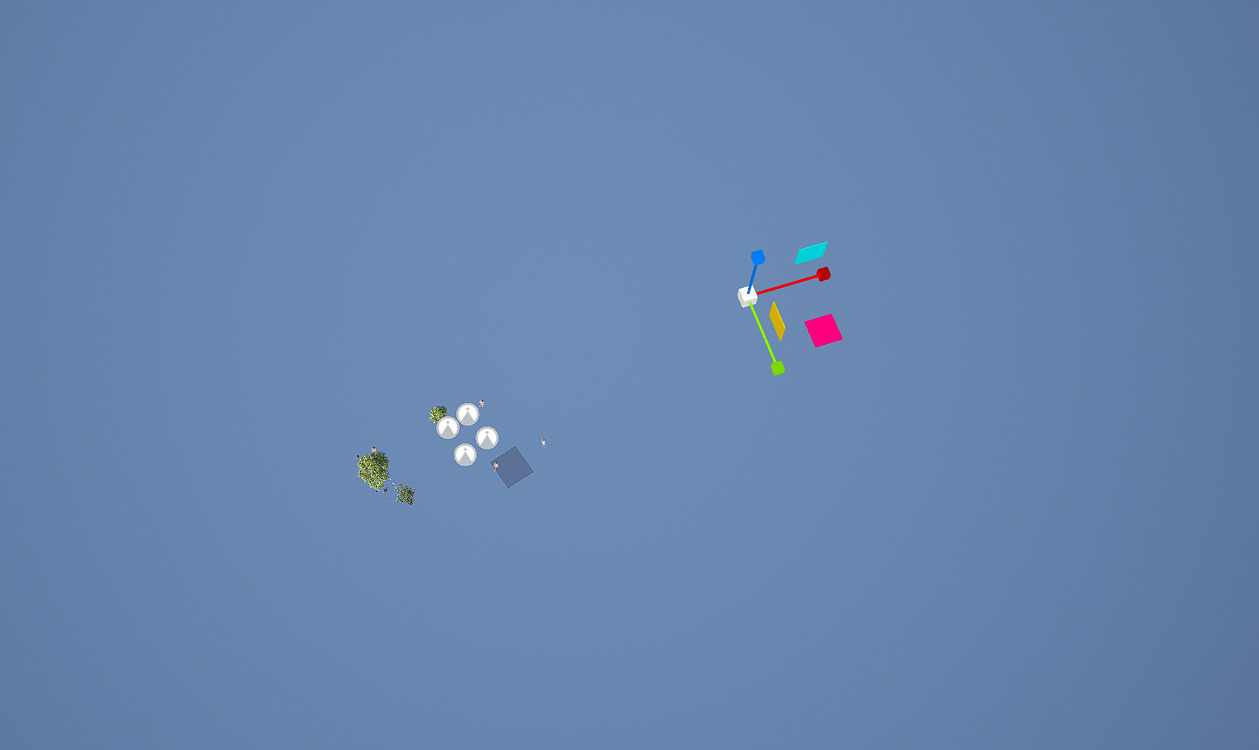

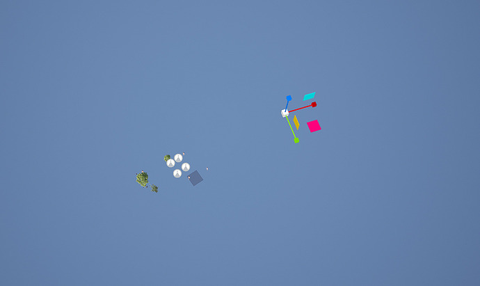

更新su模型出现全部丢失!!!
是否是路径有中文?
你好,需要您提供以下信息,以便我们更快的帮助您解决问题:
  1. 是使用联动插件更新模型,还是D5内选中模型进行更新模型?
  2. 是哪个版本的skp文件?
如果是SU2021的文件格式在D5内选中模型进行了更新,会出现这样丢失模型的情况(因为D5内的更新/替换模型仅用于可以直读的文件格式,暂不支持直读SU2021的skp文件),建议另存一个2020版本的skp文件替换模型,或者使用联动插件。
如果不属于以上情况,请您提供详细信息,我们会进一步排查。
你好,谢谢你的回复解疑。
补充以上信息:
1.一开始使用su联动插件进行渲染操作,接着保存d5文件,最后在d5软件进行更新导致这样的结果。
2.su是2021版本。
对于SU2021,使用联动插件同步/更新模型是比较好的选择,在目前模型丢失的情况下,建议:
  1. 打开skp文件,打开模型丢失的这个D5场景文件,然后从SU中点击启动D5,在D5弹窗时,选择“替换”,这种方法可能还会保留材质;
  2. 或者,将现在的skp文件另存一个2020skp文件,选中D5内的模型,进行替换。
下个版本中(2.1)已支持直读skp2021文件,就不会再遇到这样的问题了。
谢谢你的解疑!!
