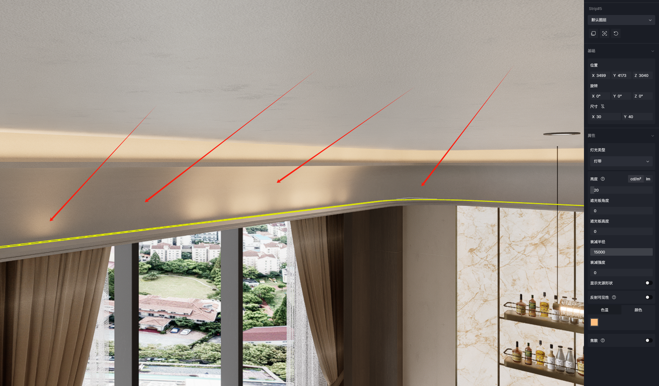

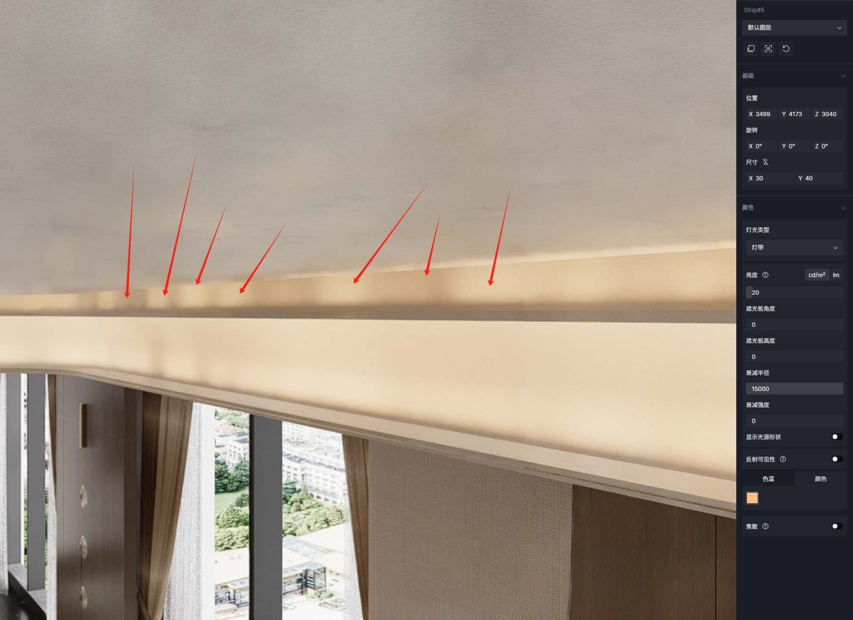

您好,应该和您这个帖子是相同问题,灯光和模型发生了重面导致光线显示不均匀,将灯光组整体位置向上移动1-2cm应该可以解决此问题,如果存在其他情况,请继续与我们联系,感谢配合:

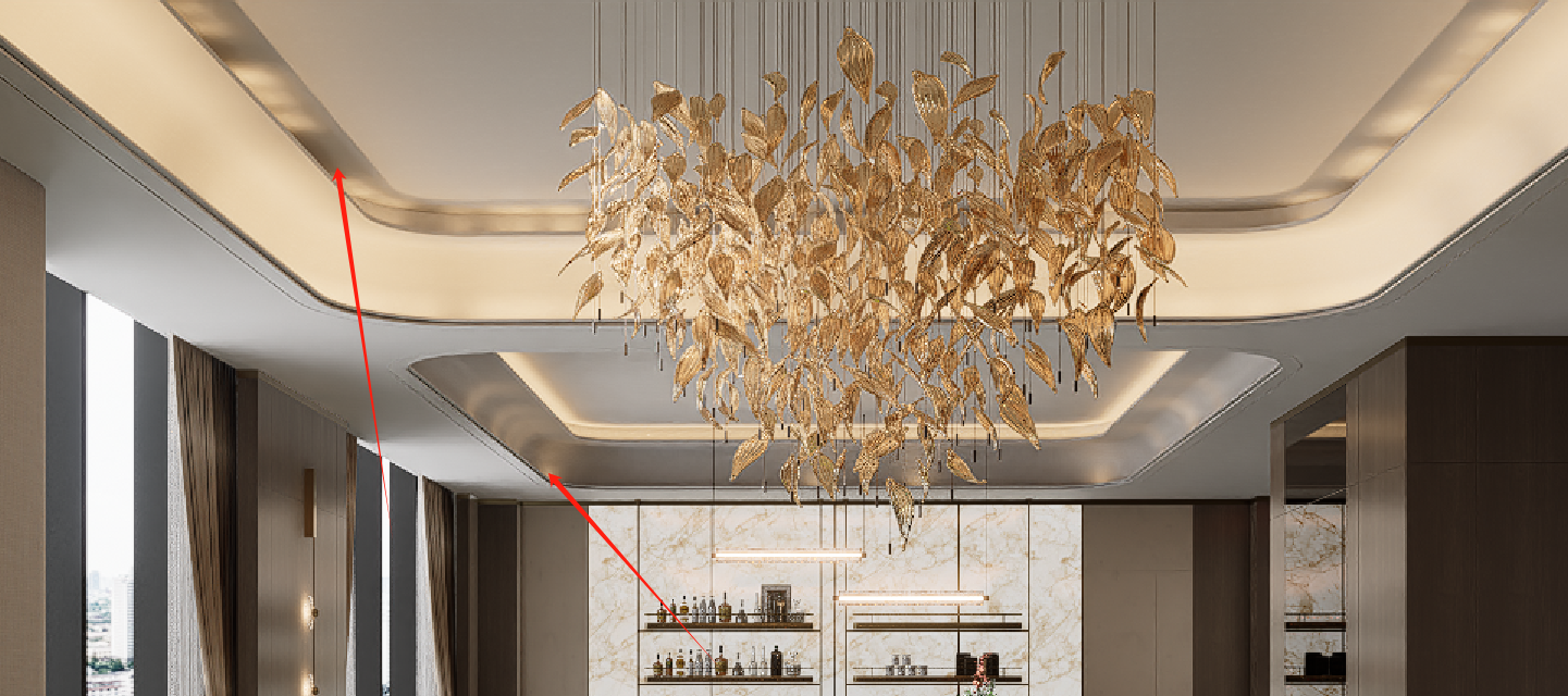

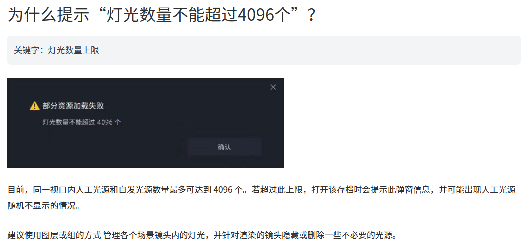

渲染出问题,检查了两遍都没查出问题,需求帮助 - 互助小组 - D5渲染器官方社区

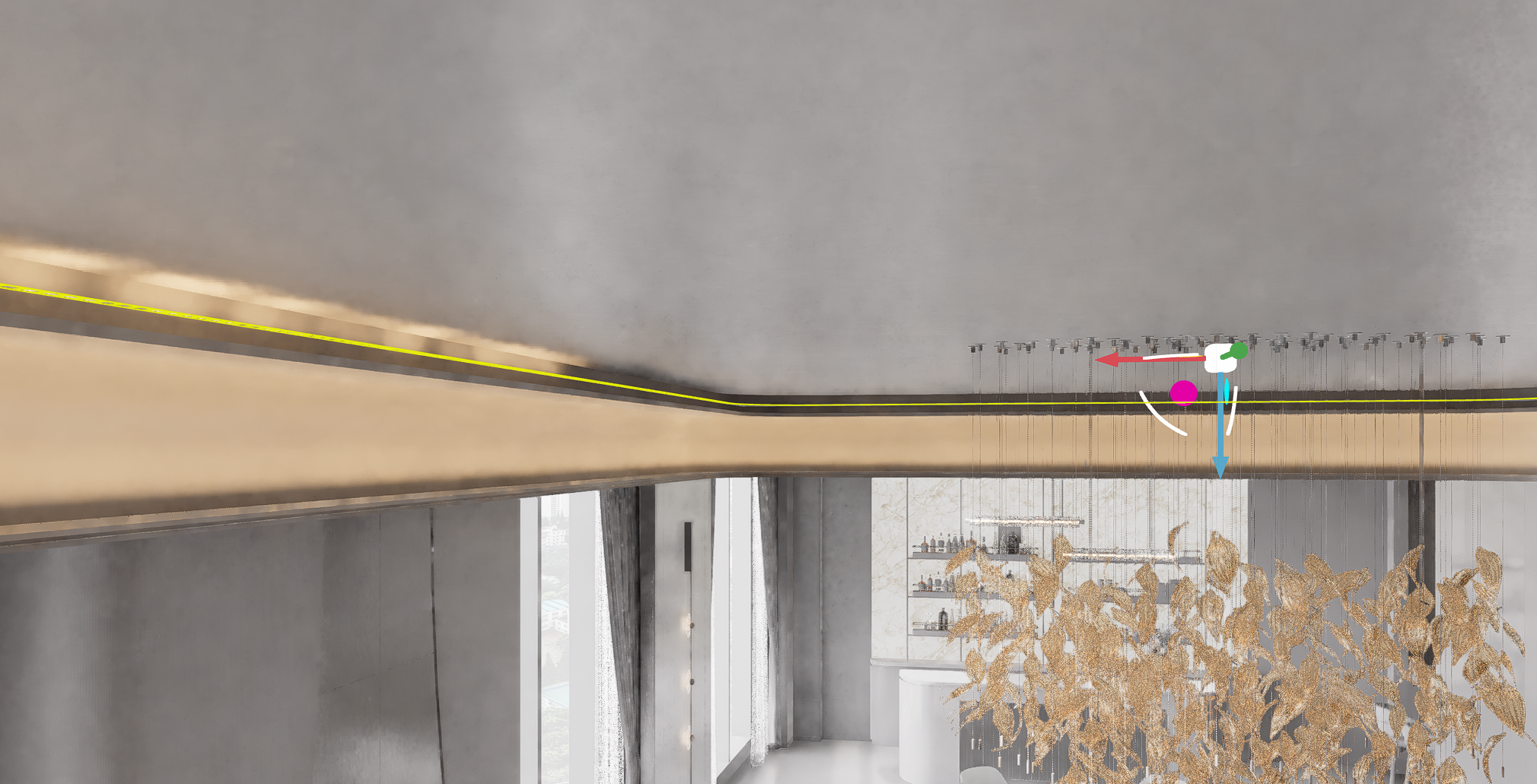

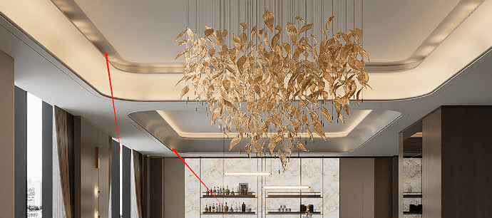

肯定是没有的,就客厅餐厅连个空间,总计几百个灯光吧
嗯嗯,如果灯光方向和数量都没问题的话,文件可以发我们看下具体原因
