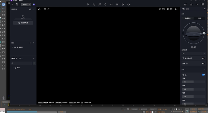

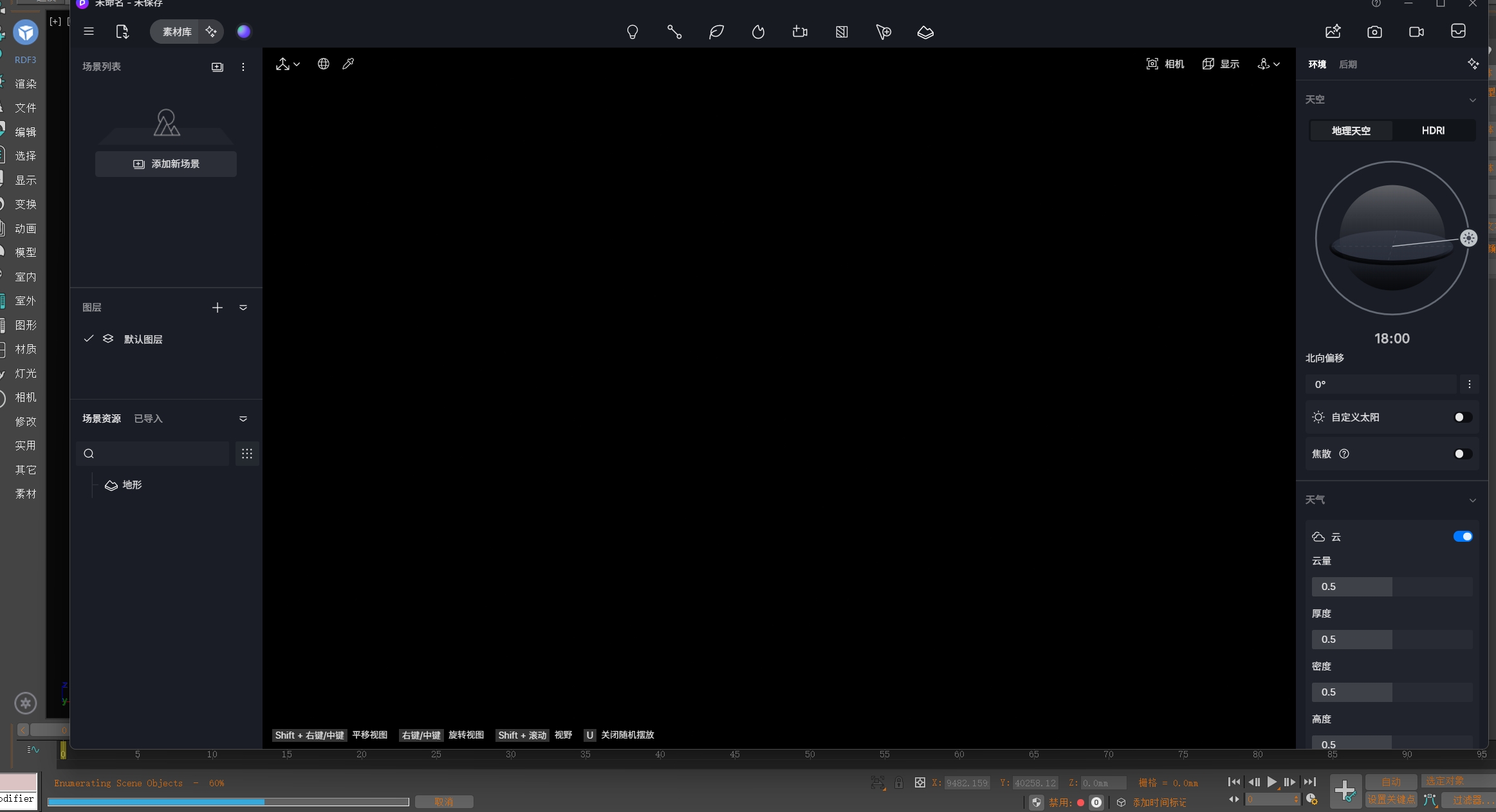

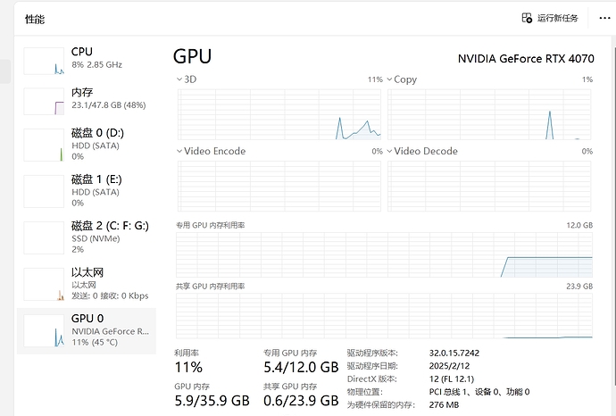

稍微大一点的模型就不行了,之前可以这个模型还可以正常打开,打开显卡还正常运转,最近不知道为什么到百分之60显卡就不转了

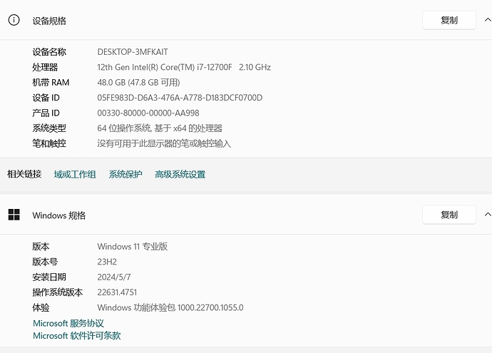

当前插件是什么版本的呢?可以先尝试回退几个版本显卡驱动,572版本显卡驱动可能存在一些问题, 建议在回退驱动时选择 清洁安装,然后重新测试运行情况。
下载 NVIDIA 官方驱动 | NVIDIA
插件最新的2.9.1应该是驱动问题吧最新的572,我换回去试试
