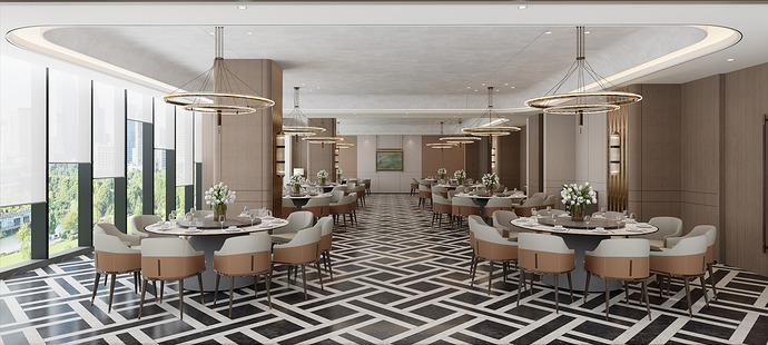

渲染出问题,检查了两遍都没查出问题,需求帮助

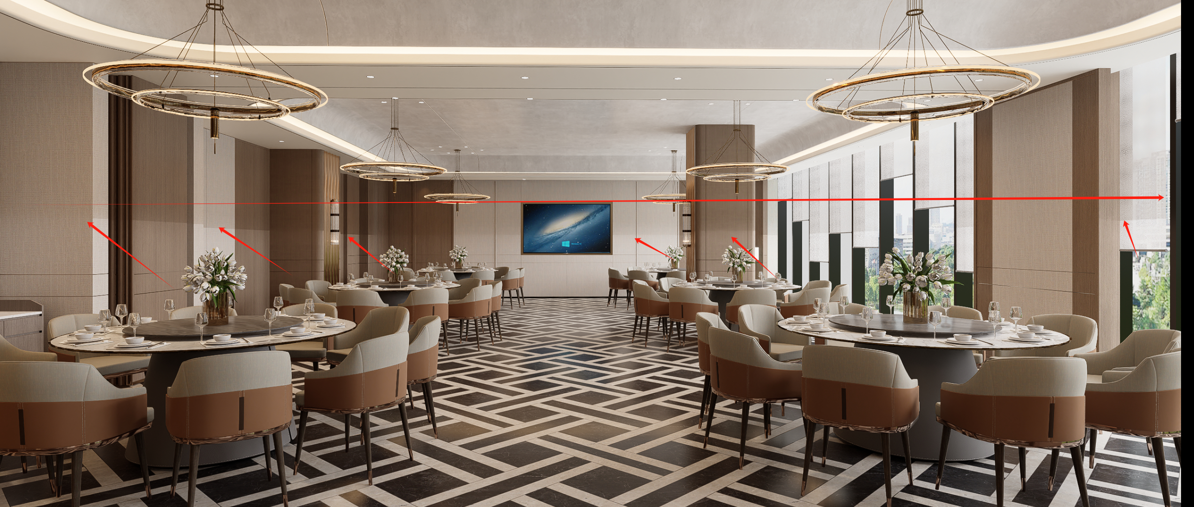

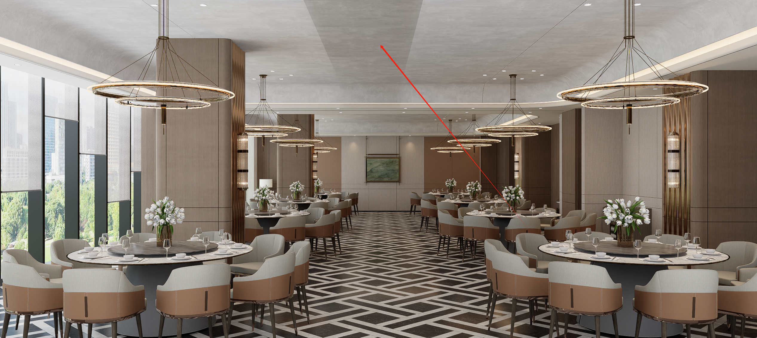

  • 问题现象:渲染会出现一条分明的界限,设备无更新硬件,也无模型问题。

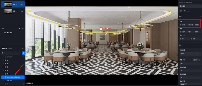

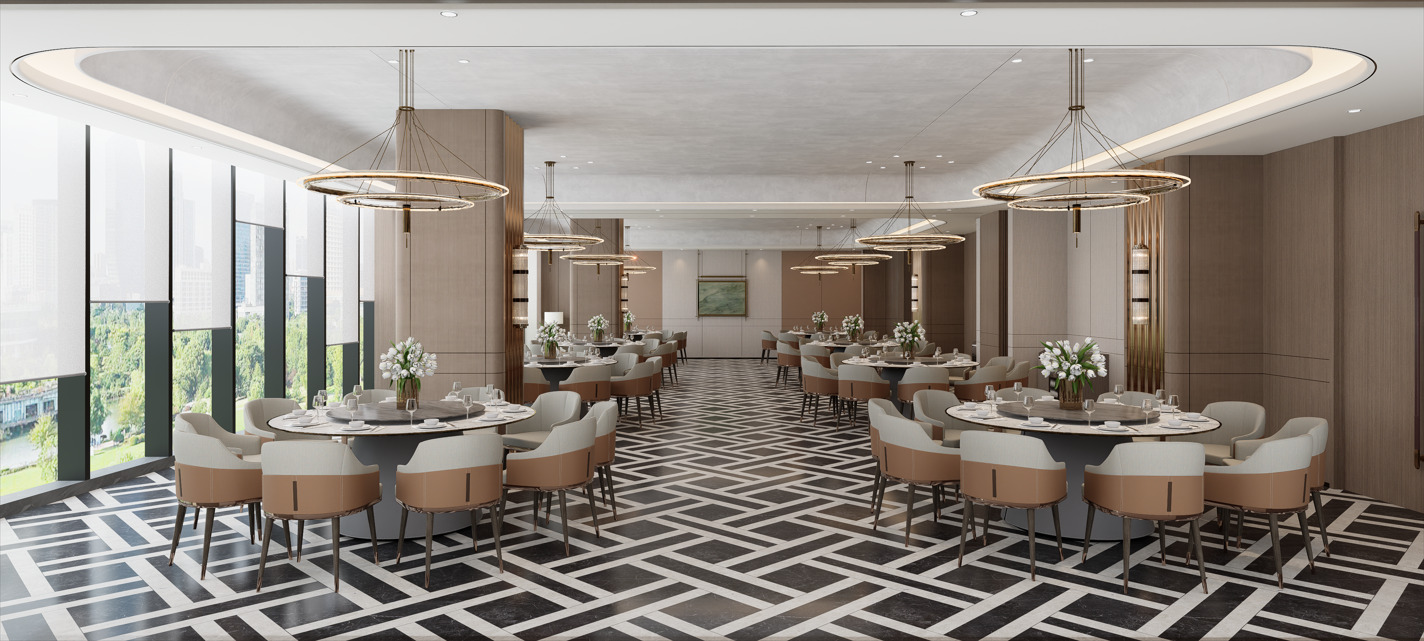

您好,尝试下把这一组光源的z轴位置向上移动20mm左右,可能是灯光与模型重面了导致的天花板部分光线计算有问题,移动之后预览和输出都正常。
问题已解决了,谢谢
