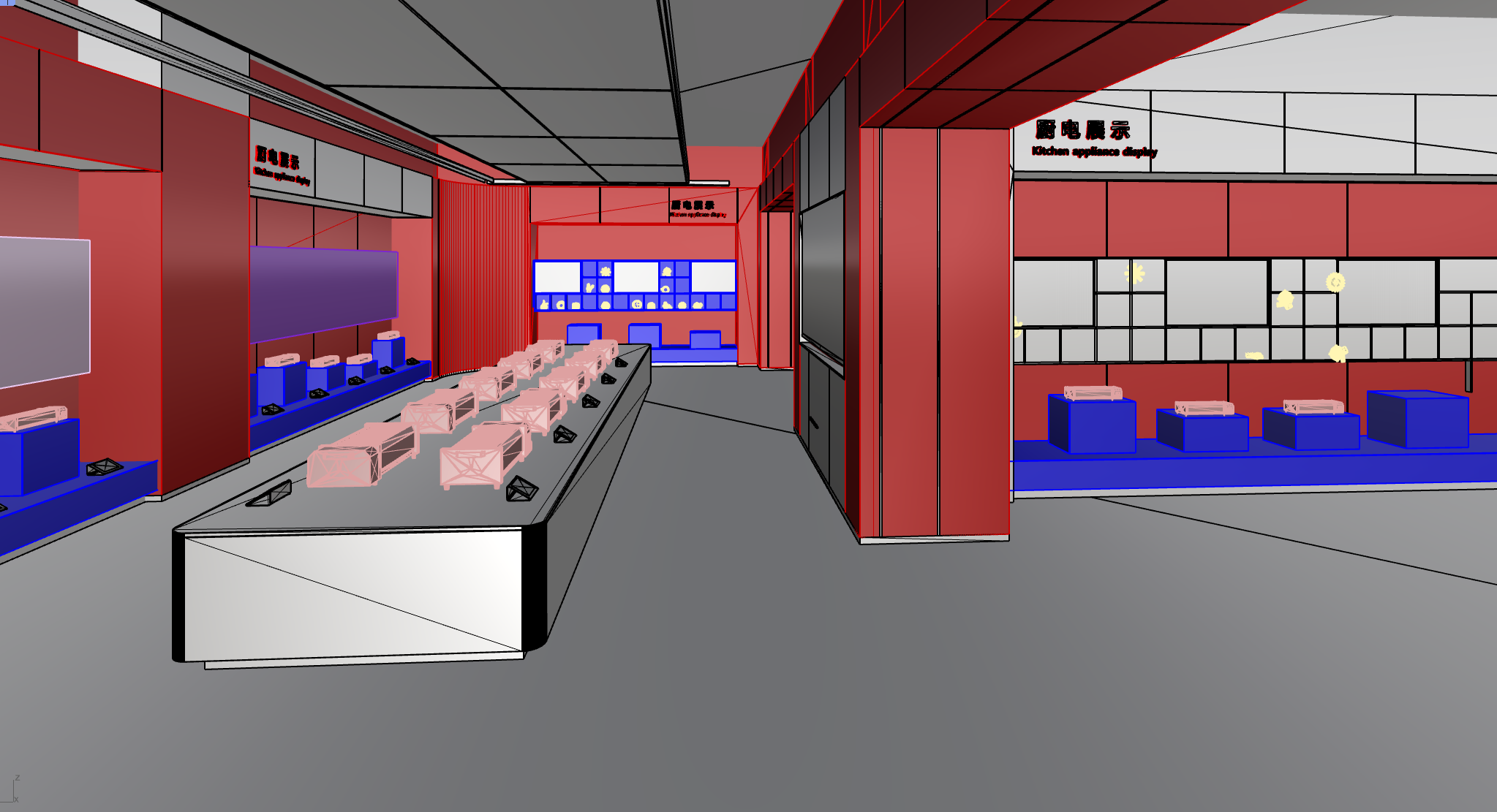

3dmax导出的fbx模型用犀牛打开后变成一个图层
问题现象:3dmax导出的fbx模型用犀牛重新分好材质图层,直接点联动按键变成一个图层,但是如果是导入模型图层和材质信息是完整的,但是这样模型不能更新,想问一下如何解决T_T。

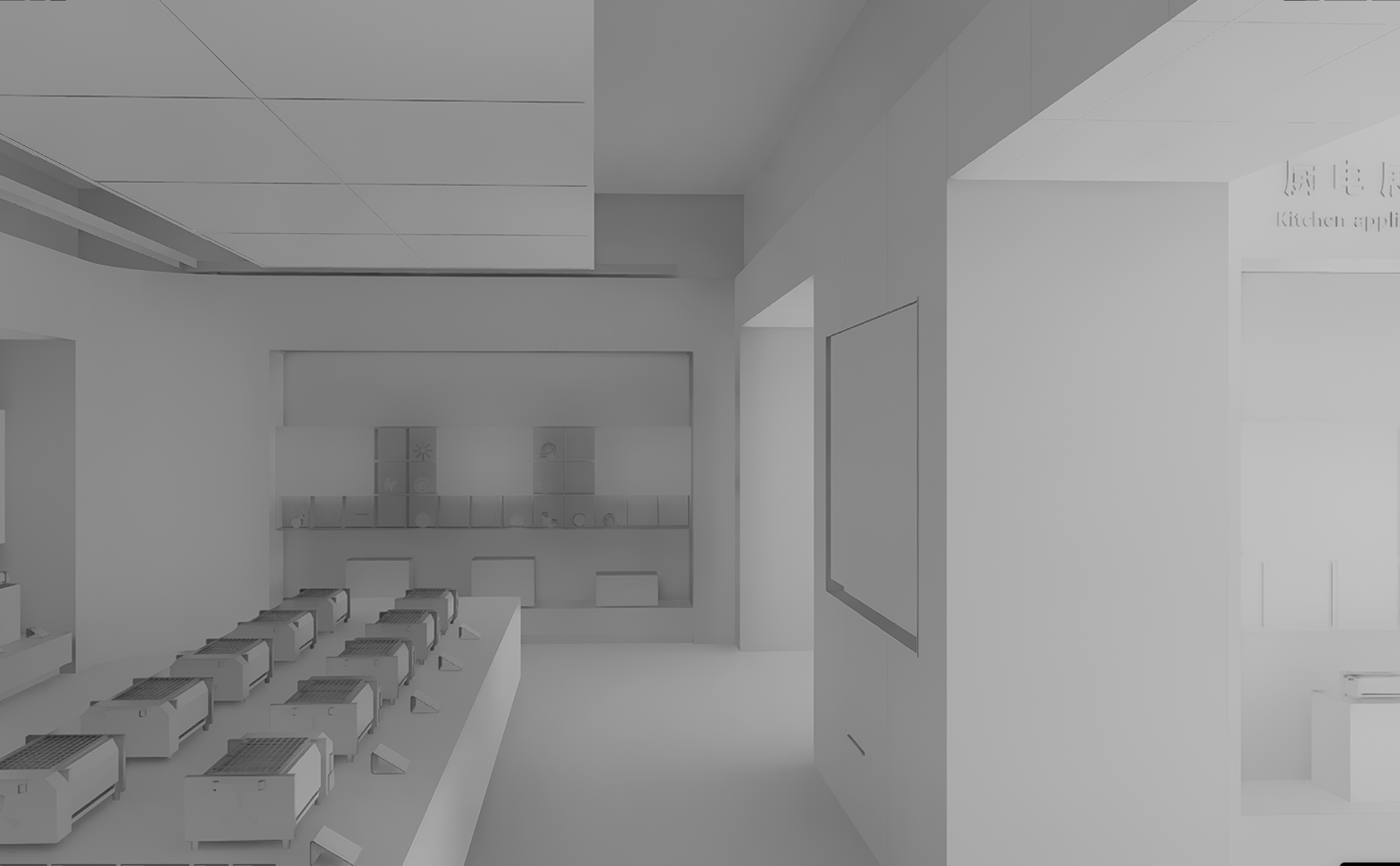

这个是直接模型中打开D5的结果

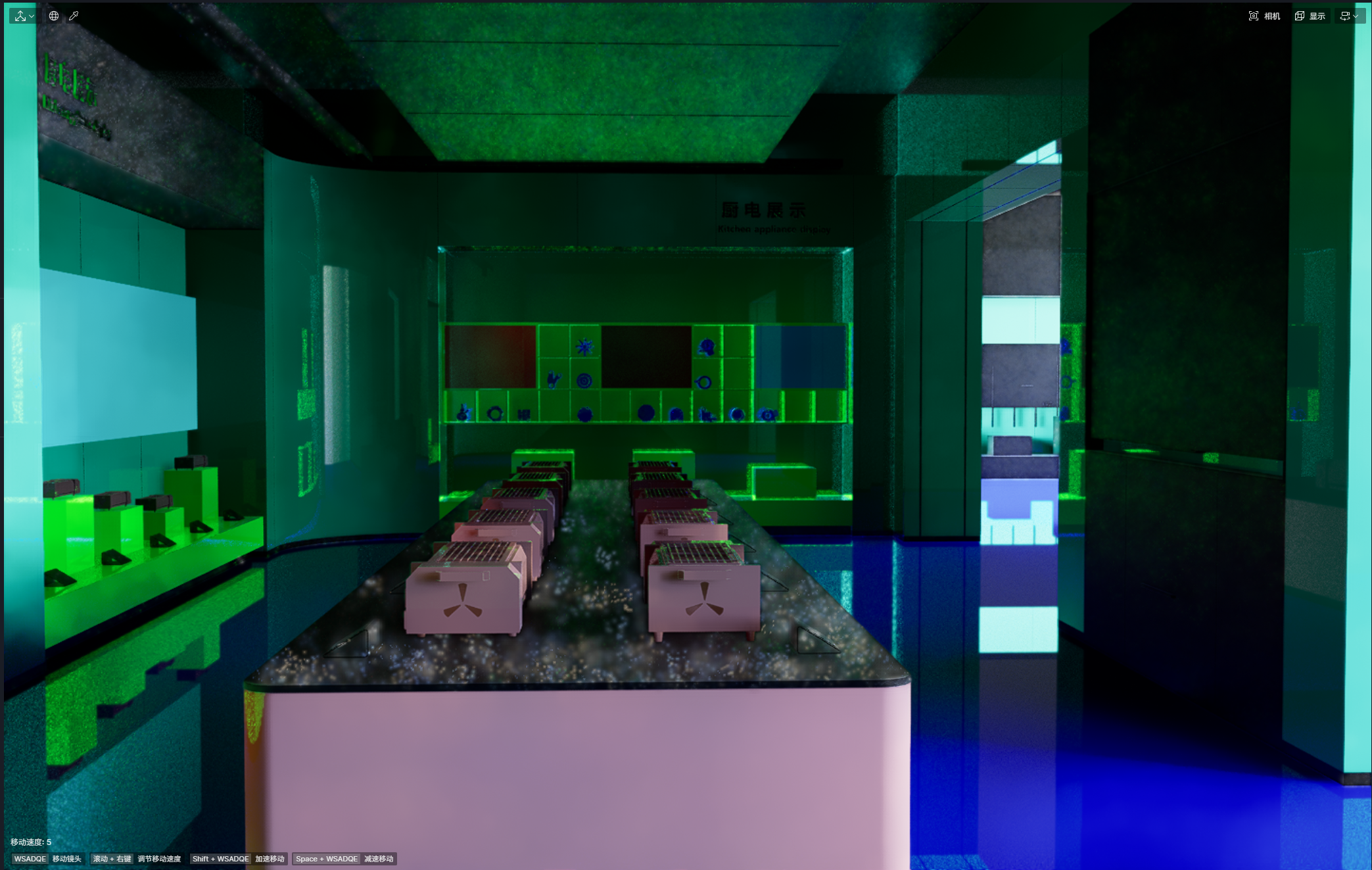

这个是在渲染器里面导入模型有材质正常的样子
您好,可以任意给每个图层一个图层材质来进行区分,图层颜色目前实时同步是无法读取的,会统一读取为默认材质。
这个我后面也改了,还是没有用啊,是因为fbx导入的问题吗
上面那张五颜六色的就是我改完材质以后在d5里面通过导入模型得到的样子,但是在犀牛里面直接打开d5就还是一个材质

添加图层材质,属性里更改为使用图层材质,或者直接在材质面板添加材质进行同步,不要使用图层显示颜色,图层显示颜色是无法同步的。
