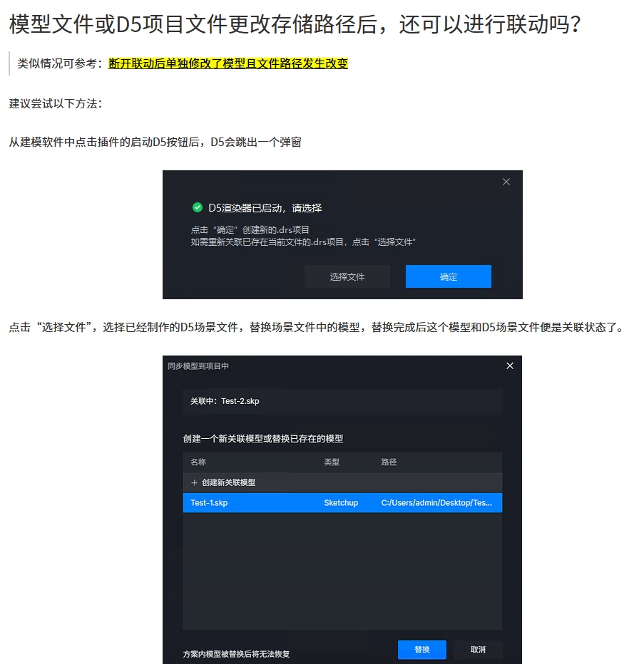

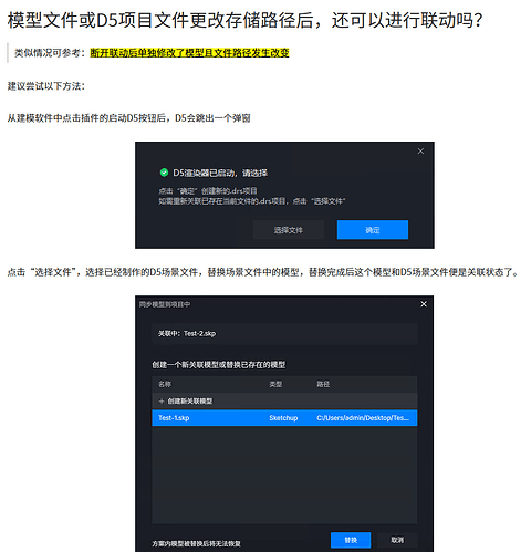

您好,如果D5需要保存多个方案,直接文件另存就可以,不需要复制整个文件夹。文件路径改变后与原文件可以正常进行联动,参照以下方法:

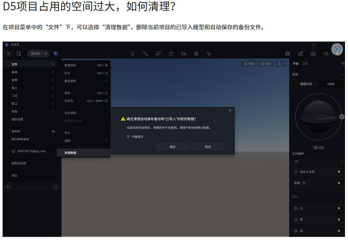

文件夹大概多大呢?如果占用较多,可以尝试使用清理数据,来删除部分占用较多的数据文件。
清理了也没用,一个中等场景,另存后的d5文件夹大小差不多2G
2G 属于正常D5文件大小。如果您的磁盘剩余空间不足,可以尝试更换路径进行保存,或者使用外接硬盘进行存储。
