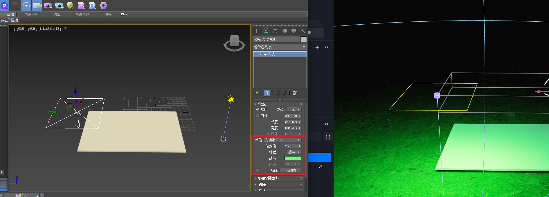

原本用得好好的,后来更新了3dmax实时同步d5插件后就出现问题了,3dmax的面光同步到d5后无法实时调整灯光强度,而且3d里面的灯光用色温来调整冷暖后,在d5里变成一片红色。 我平时操作习惯是在3dmax里面处理灯光,因为3dmax里面的灯光能实例调整

您好,目前 面光光源 暂不支持同步色温参数,仅支持颜色参数同步,V-RayIES 支持同步色温和颜色。在 Max 中同步调整灯光时,建议您尝试使用颜色参数进行调整。该问题我们将在后续版本中优化,感谢您的反馈与支持!

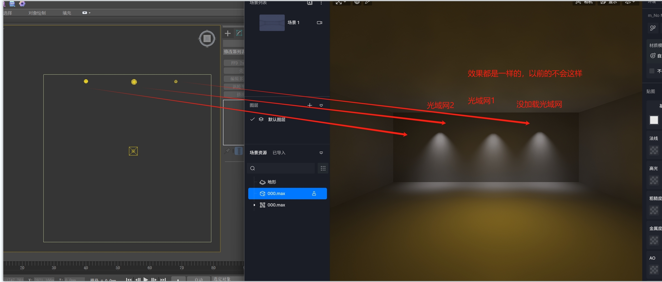

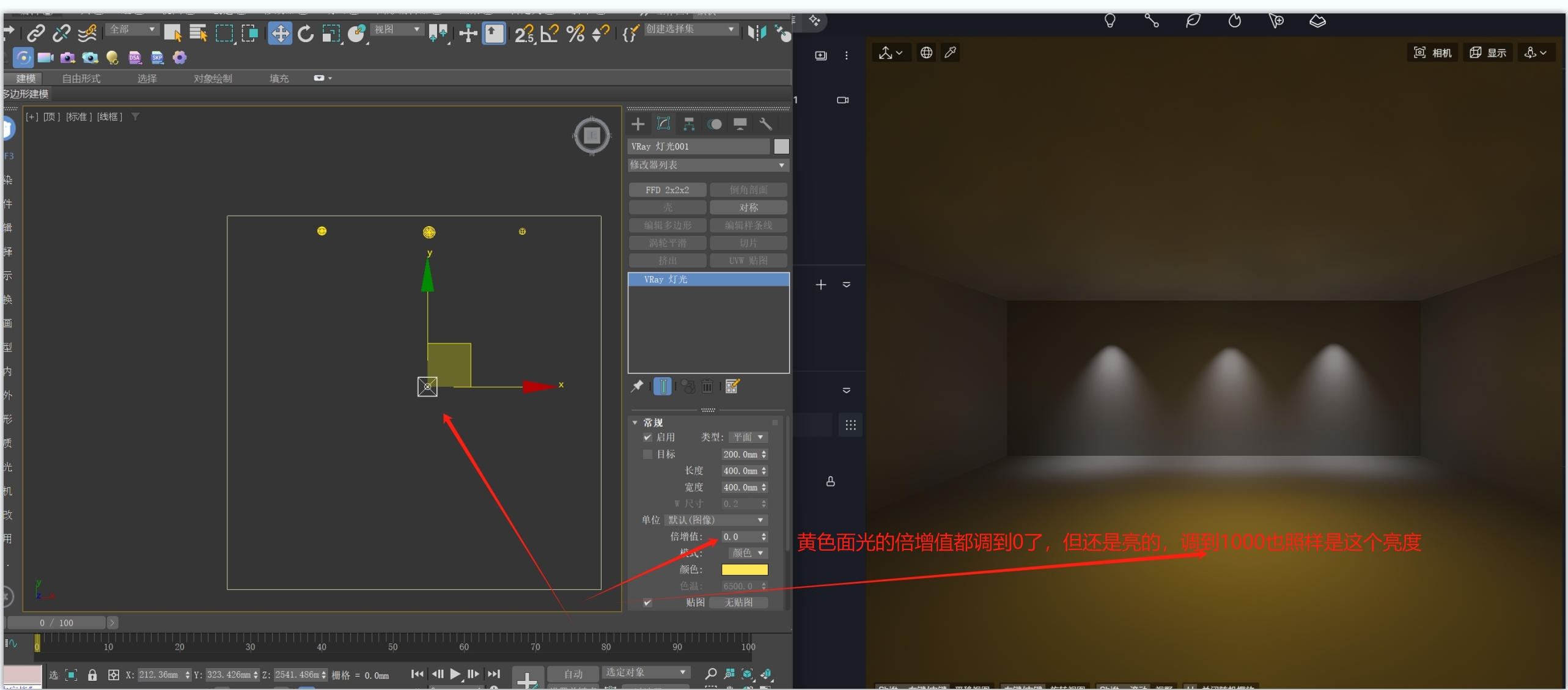

问题是之前是可以的啊,现在升级后不行了,而且面光灯光强度数值调整不起作用,在3d里面加载不同的光域网,显示出来的效果是一样的,有什么方法可以回到上一个d5和同步插件的版本吗,最好能提供下载,不然我之前都是在3d里面打光的,甲方要调整 的话,灯光我得重做了
方便录屏看下具体情况吗?强度参数正常是可以同步过去的,您上个版本使用的插件大概是什么时候下载的还记得吗?(视频为2.7版本客户端效果)

把这里的单位改成光功率(lm)或者其他单位,就可正常同步灯光亮度
射灯未能同步 IES 文件,我们排查下具体原因。您可以先尝试使用 2.8 版本 进行同步,该版本可以正常同步 IES 文件。感谢反馈!

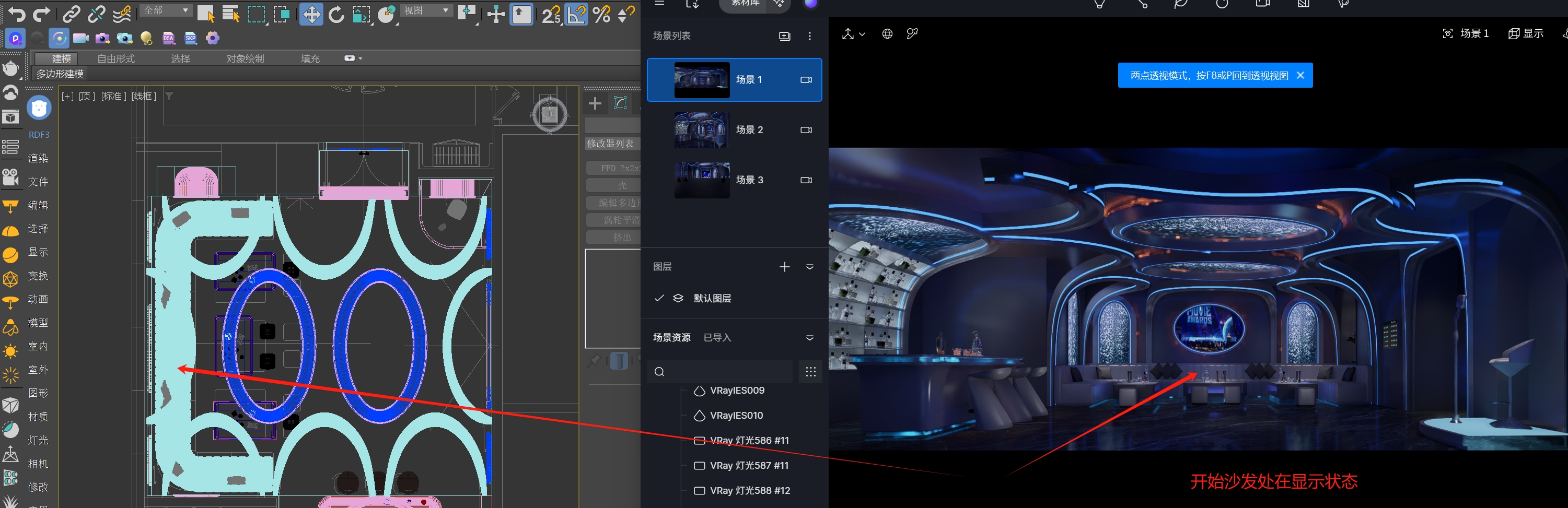

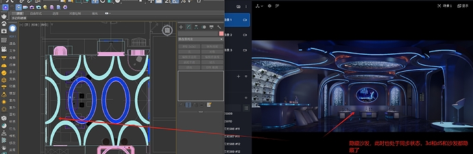

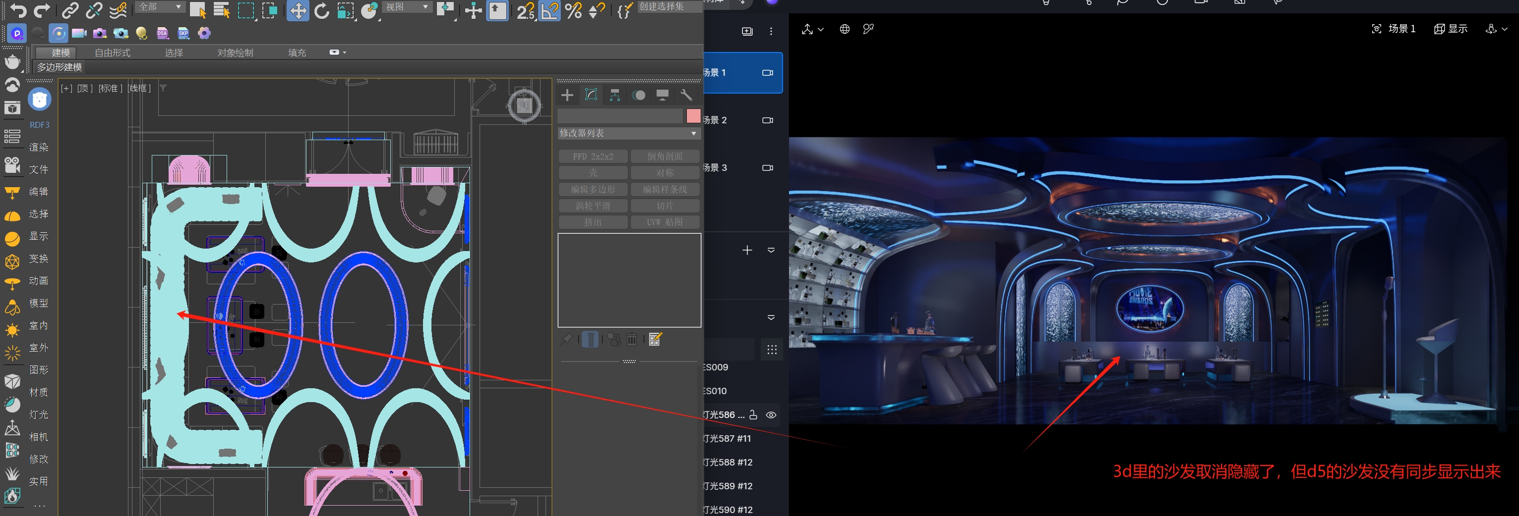

2.8版本灯光的问题是解决了,但又出现了一个新问题,就是在3dmax取消隐藏物体后,点击实时更新,在d5里面物体并没有显示出来,要重新连接d5渲染器物体才会显示出来 ,比较浪费时间
方便录屏看下吗?2.9正常但是2.8需要重新同步是吗?旧版本可能存在一些已知问题,上述ies文件同步问题在2.10版本中已修复,可以等待后续版本上线时进行更新!

我也是这个问题,同步过去的灯光变成红色,跟红灯区似的
色温参数没有支持同步,将色温切换为颜色即可正常同步。
