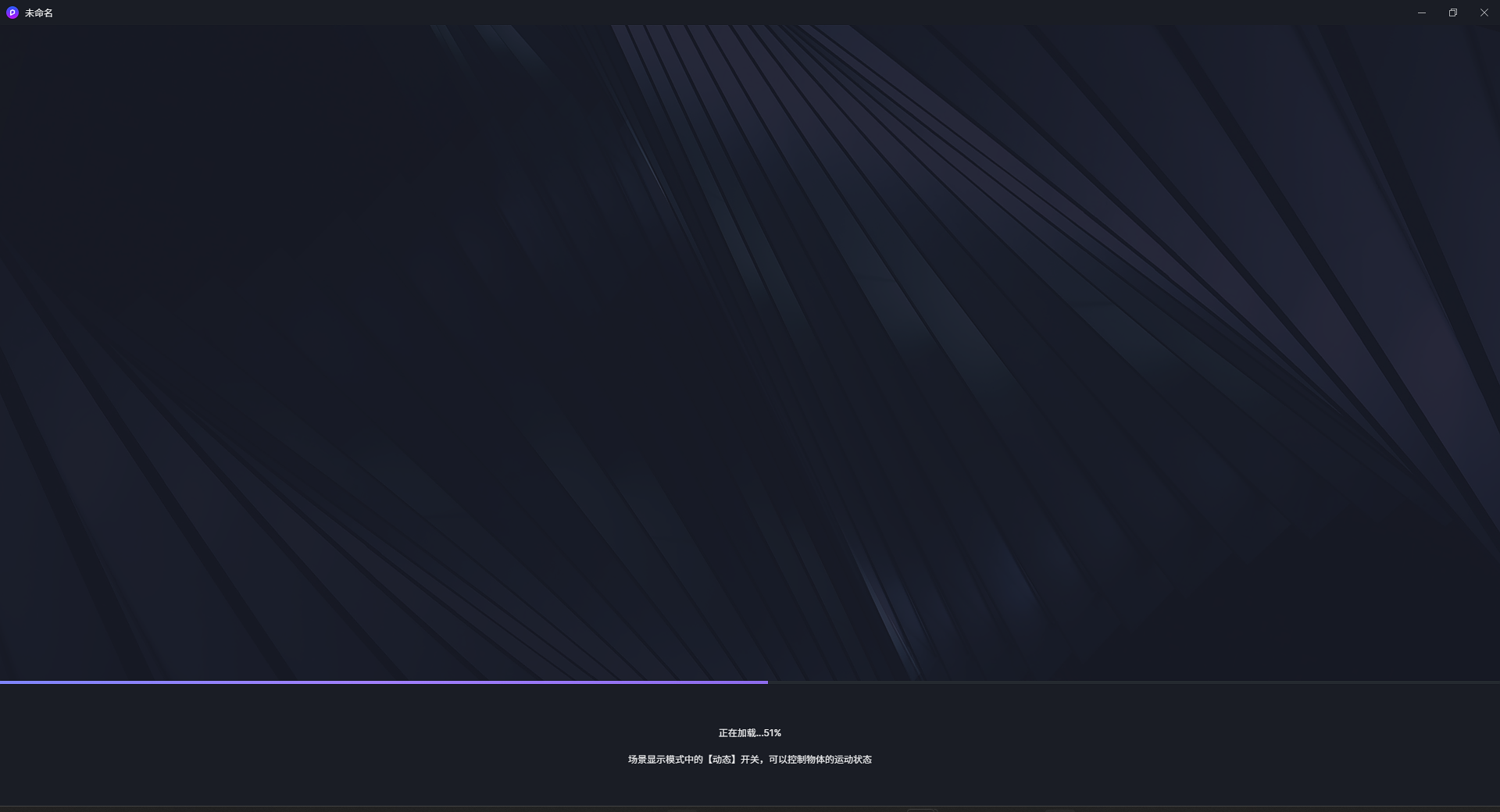

用了ai之后软件崩溃,文件加载页面卡在51%闪退
  • 问题现象:用了ai之后软件崩溃,文件加载页面卡在51%闪退
  • 复现问题的步骤:正常出图后使用自带ai画质增强,卡死后任务管理器结束程序,这个渲染文件就一直无法打开,文件加载页面卡在51%闪退

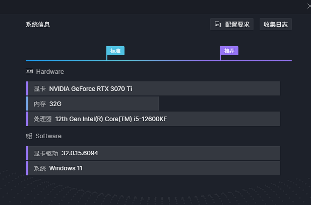

  • 显卡及显卡驱动版本

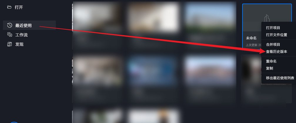

您好,您可以先在“最近使用”中查看文件的历史存档,看看是否能正常打开。强制结束进程可能会导致正在自动保存的文件损坏,因此建议优先尝试从历史记录中恢复。
之前保存过,但是显示没有历史版本,这种情况是不是可以重做了 :joy:

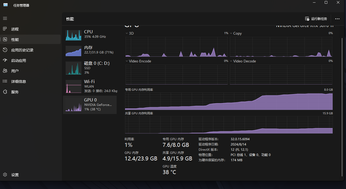

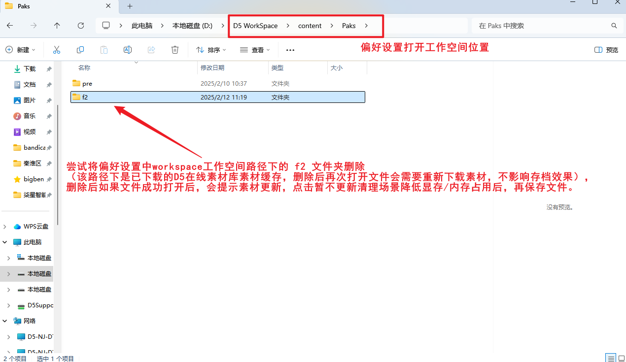

您好,您的文件我们已收到。经过本地测试,文件是完整且可以正常打开的。从您提供的截图来看,打开文件时显存占用已经较高,可能是由于显存不足导致的闪退问题。您可以尝试以下方法来解决:

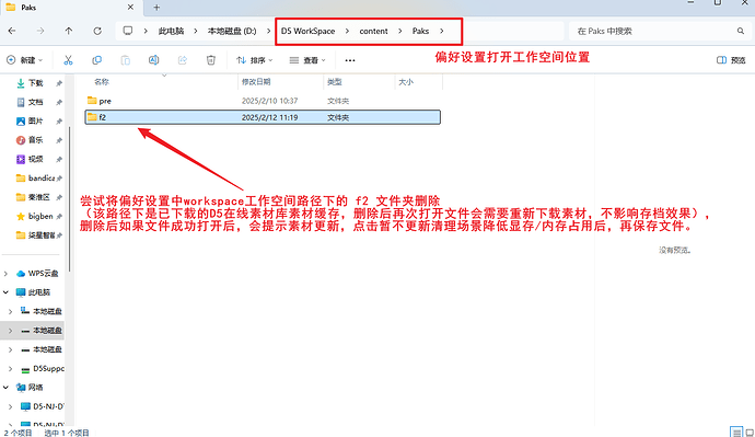

  1. 清理显存 后重新打开文件: 如何查看和优化显存占用? | D5渲染器帮助中心
  2. 清除已下载的素材缓存 f2文件夹,然后再尝试打开文件。
如果问题仍然存在,请随时联系我们,我们会尽快协助您解决。感谢配合!
