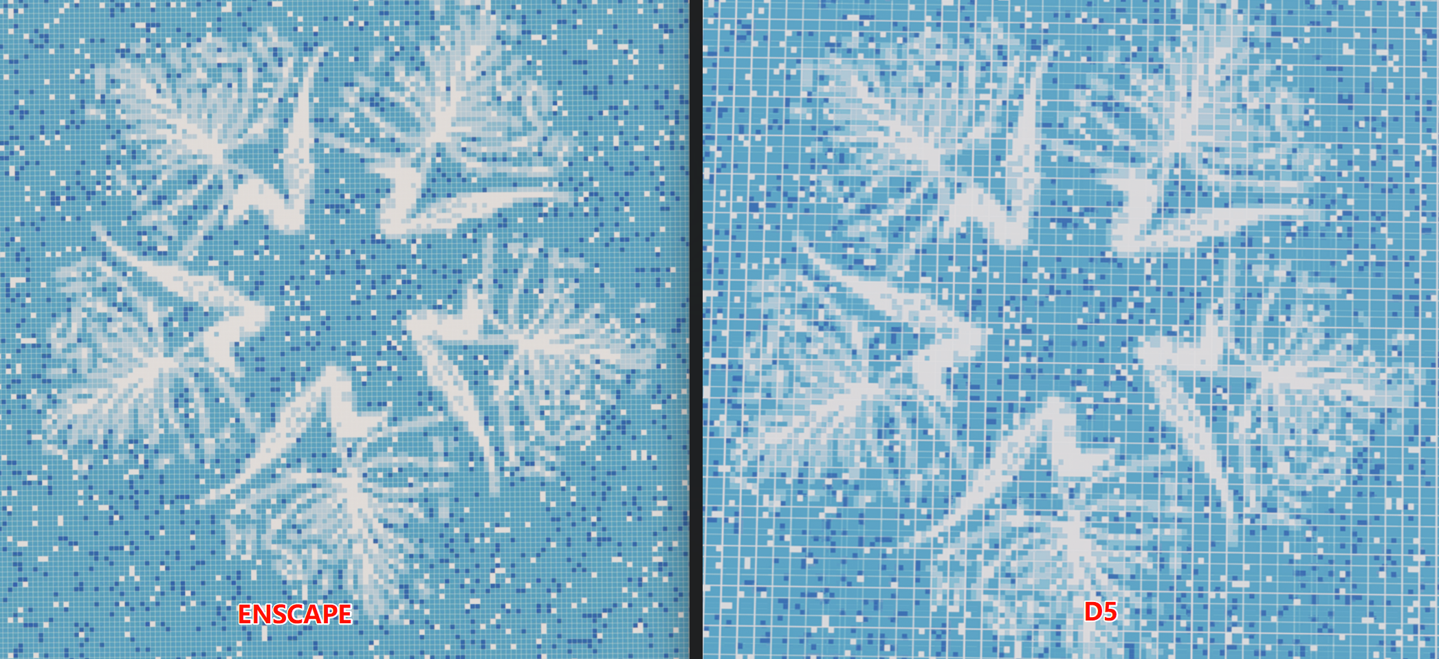

用的是同一张贴图,左右是enscape,右边是D5,D5的格子线全糊掉了,
贴图是1.6M大小, 图片分辨率13000X20000的大小,D5图片压缩严重
您好,请问这部分贴图是从建模软件同步至 D5 ,还是直接在 D5 材质的基础色贴图中赋予的呢?
如果是从建模软件同步,会对分辨率较高的贴图进行压缩处理导致精度下降,您可先尝试直接在D5中重新赋予,或将贴图原图发送给我们进行测试,感谢配合。

您好,关于这个问题,是由于 贴图分辨率过高 导致的纹理显示不清晰。我们会在后续版本中继续优化该问题,感谢您的反馈!
