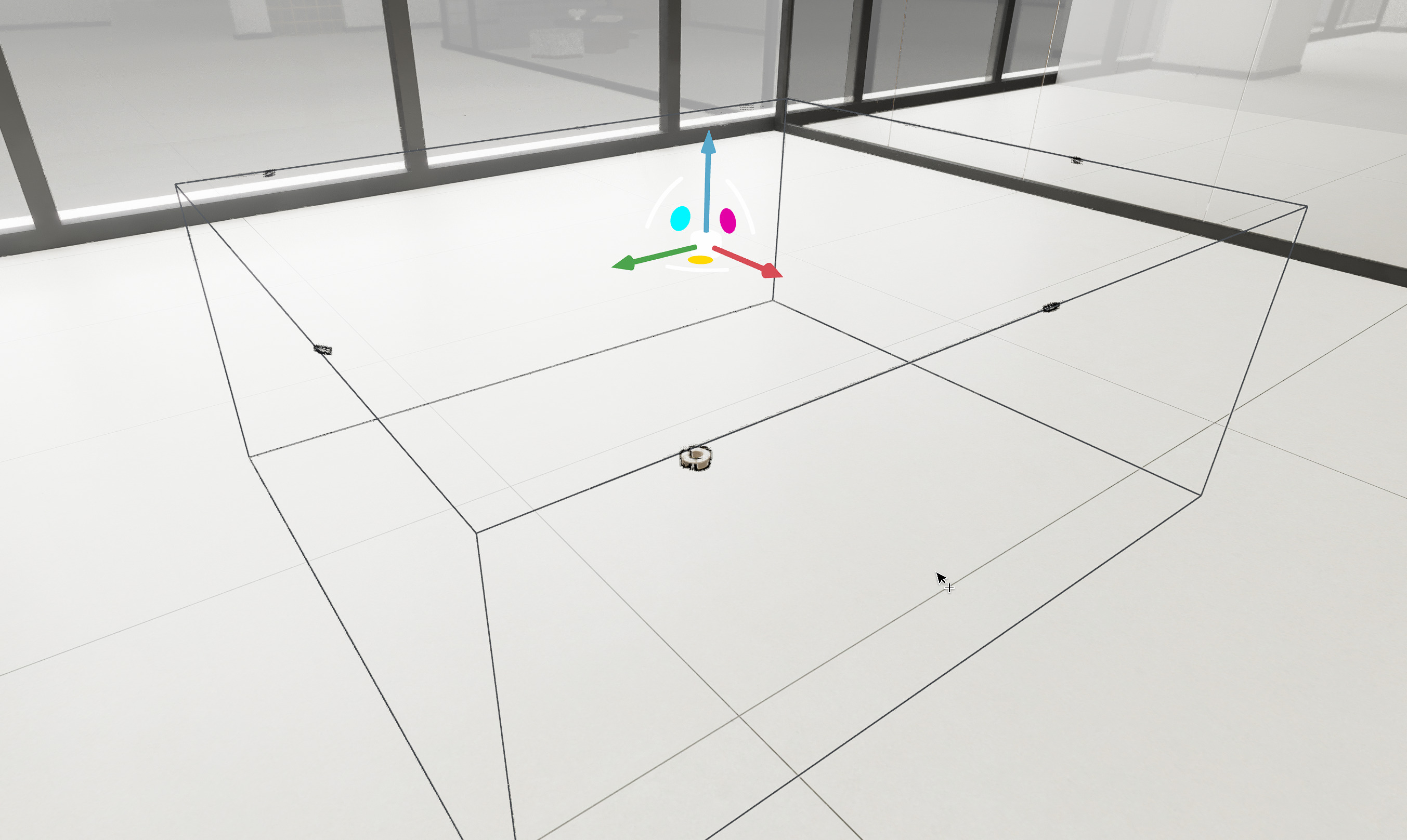

  • 问题现象:导出3dmax模型后模型尺寸过小 并且位置不对
原模型截图
您好,可以选中max模型检查下模型大小,以及max中使用的模型单位是否一致,D5使用毫米mm为单位。或尝试使用插件将这部分模型同步至D5查看模型大小是否与max一致。
我觉得应该是个bug 有的是导出一层可以 有的导出二层可以
有的需要3dmax模型分别成组导出可以
现在暂时可以用 三个分别试下有一个可以
选择不同导出组结构的选项,最终导入D5的尺寸不一样吗?如果是这种情况,请将这个max文件发送给我们排查一下原因,发至邮箱【 support@d5techs.com】 附上问题链接,方便我们确认寻找,感谢配合。
这次都不行 我在3dmax里面根据平面调好尺寸导入的 3dmax里面尺寸也检查了是毫米 经常这样 文件发邮箱了 麻烦帮我看一下
