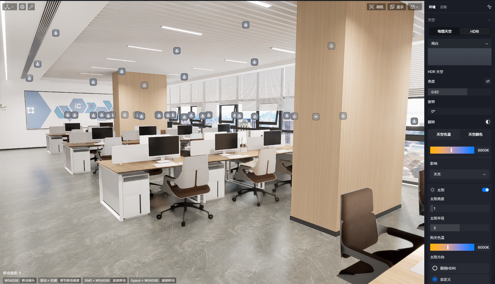

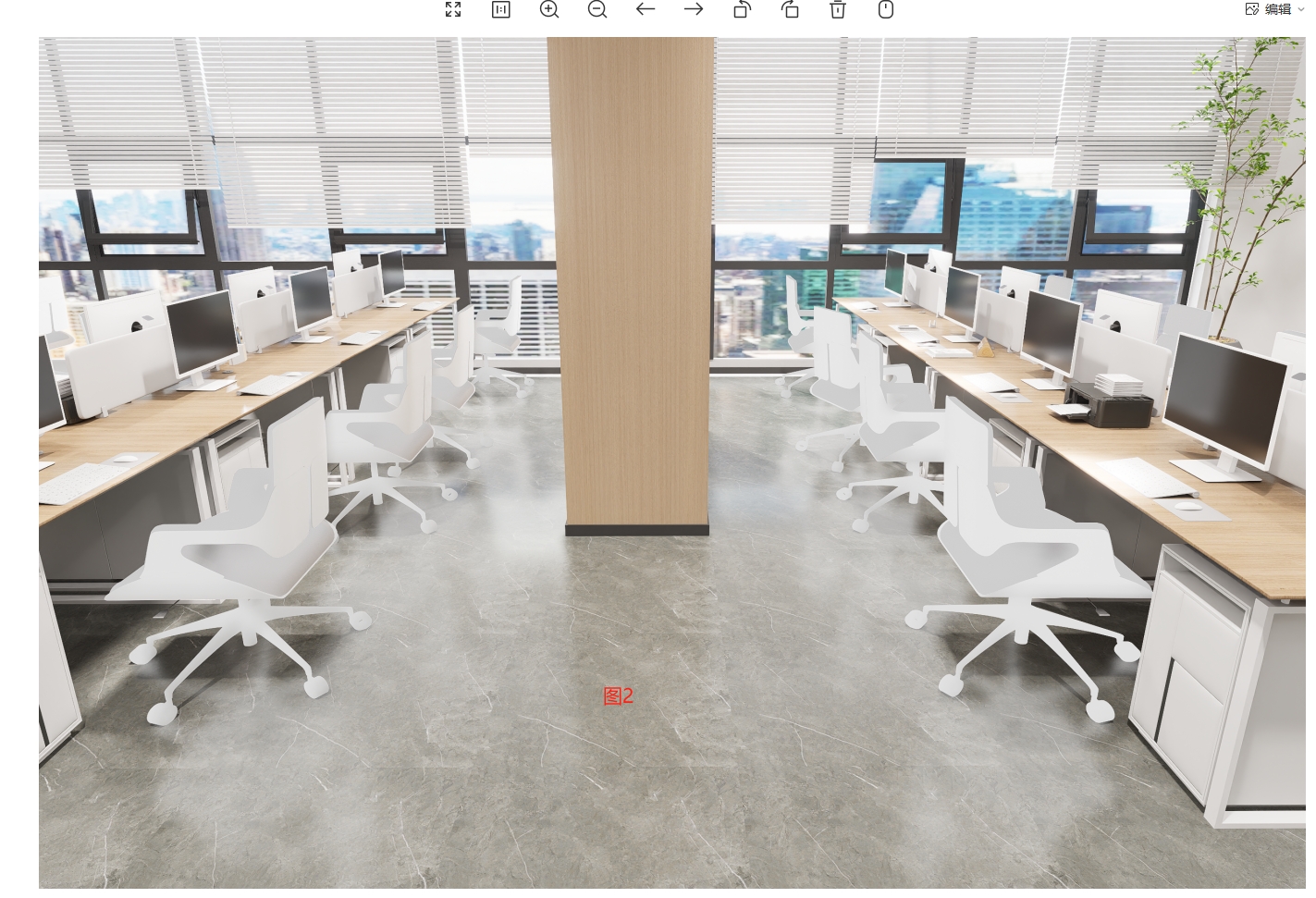

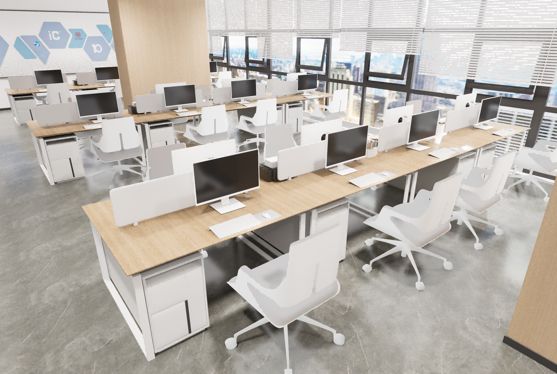

为何我渲染出来的图片发白,没错材质,而且同一材质在视口显示出两种不一样的颜色

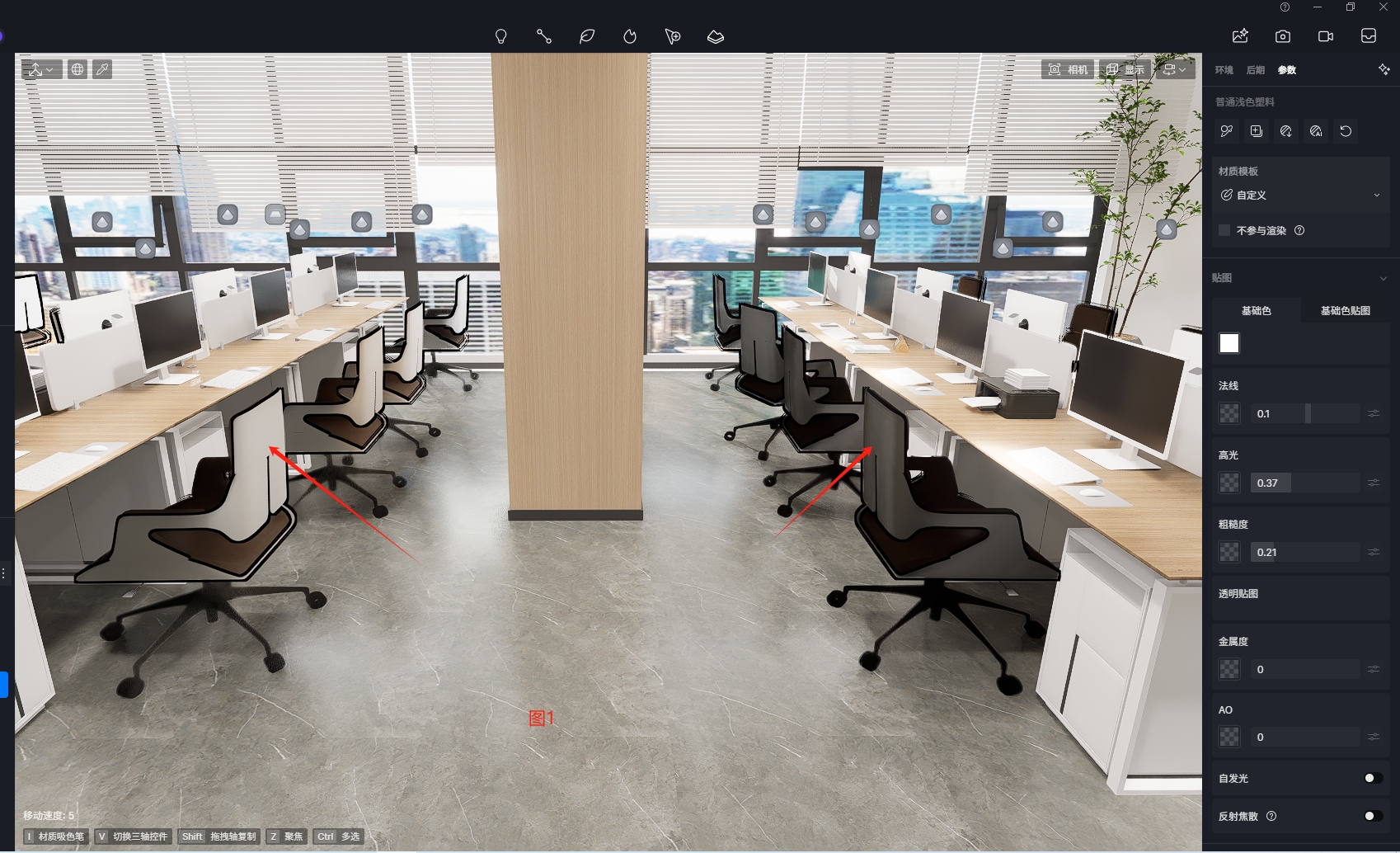

您好,图2图三是都是同一角度的预览图吗?同一个角度下材质显示效果不一致吗?吸取这部分材质,右侧参数栏中材质基础色和基础色贴图是相同的吗?
什么情况下该材质会出现发白情况呢?方便的话可以描述下具体情况,方便我们快速排查原因,感谢配合。

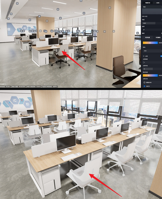

图1是预览图,座椅的靠背是同一材质,但一个颜色白点,一个发黑,图2是渲染出图的样子,座椅完全没有材质
D5里面换个材质看看能不能显示一致,如果还不可以就需要在建模软件中检查一下模型的法线方向是否正常,一般是模型的法线方向导致的这类材质显示异常问题。
