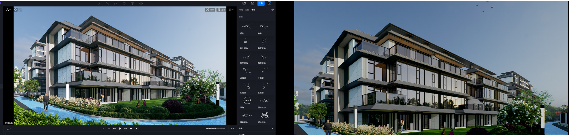

  • 问题现象:在做渲染动画,预览的时候感觉光影都已经调的差不多了,渲染成果后又变的都很暗
如图,左边是预览效果,右边是出来的成果截图
1.不是很清楚调整完光影后是否有更新场景,若没更新场景,渲染后的成果将会是你更新前的场景,就会与你调整后的预览效果差别比较大
2.是否有在左上角好像是偏好设置那里调整最大渲染预览深度,在渲染预览深度调制与渲染深度一致的时候,预览效果将会与渲染成果的效果一致
场景是更新过的,偏好设置那里还没注意,回头我看下是否是这个问题;但是我渲染图片的话,效果和预览是一致的

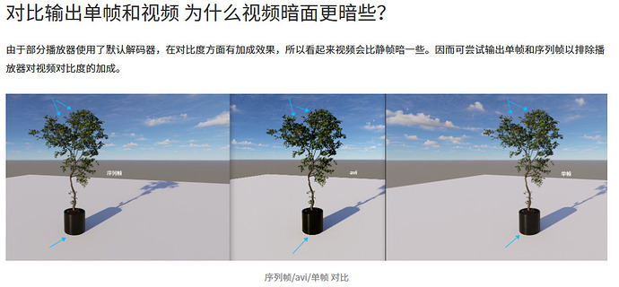

您好,如果场景后期效果一致但单帧较视频更亮,可以排查一下是否是播放器加成导致的视频看起来更暗。
第一可能确实是预览效果和导出有差别,毕竟精度不一样。第二播放器也很重要,我以前有个视频,用系统自带的播放器,会出现运动物体残留颜色的问题,你可以去下载一些视频播放器,甚至直接用视频剪辑软件来播放,看看能不能解决
