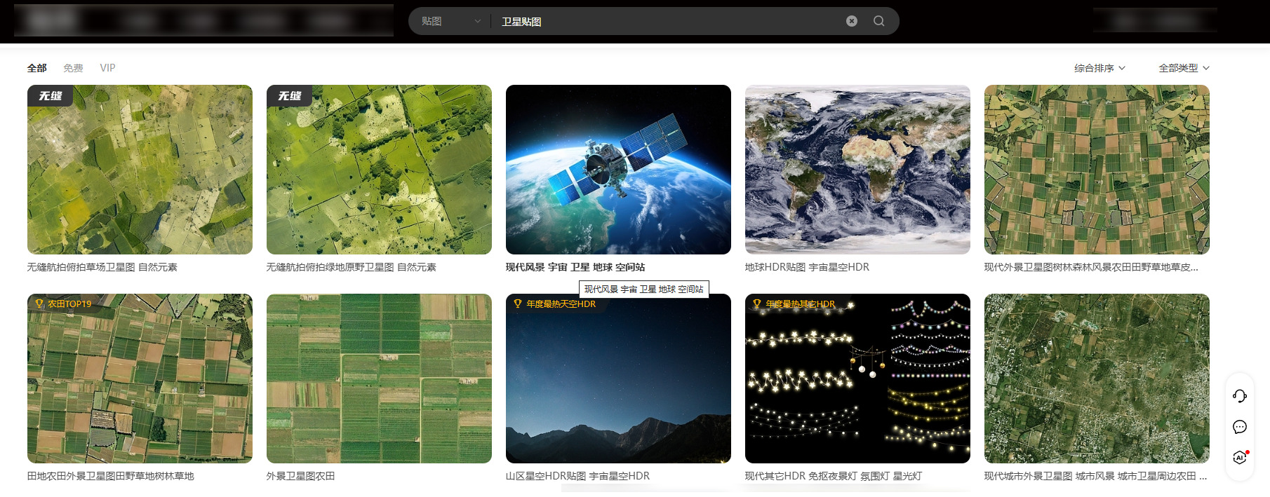

您好,截图效果应该是使用一整张贴图来实现的,类似关键词可以搜索一下:卫星/鸟瞰/航拍贴图
