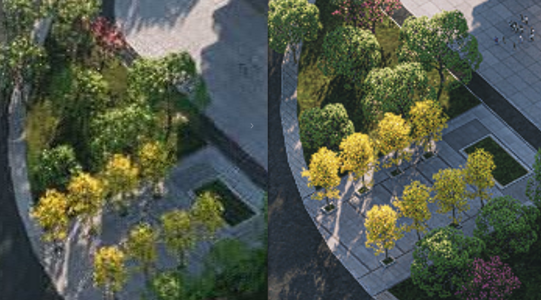

为什么渲染4K效果图和4K视频差的这么多

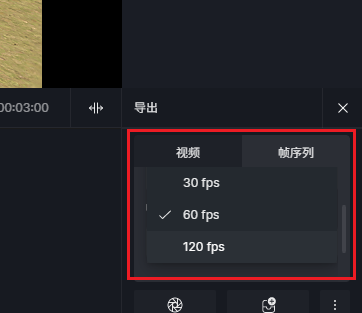

您好,单帧渲染精度高于视频渲染是正常的情况,如果需要提高视频输出质量,可以尝试渲染帧序列格式,提高输出的帧率与分辨率,分辨率与帧率越高视频效果越清晰。
这个帧率和清晰度也有关系吗,我一直一直高帧率只是更流畅
目前视频输出最高的分辨率就是4k,如果您已经是输出的4k画质,就可以尝试来提高帧率, 帧率不会直接影响视频的清晰度,但高帧率可以减少动态模糊和运动拖影,间接影响视频的视觉质量或观看体验。
