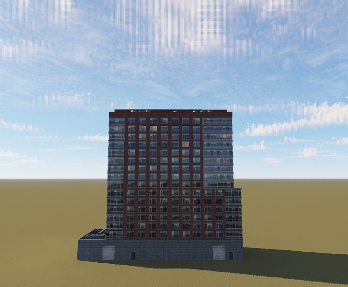

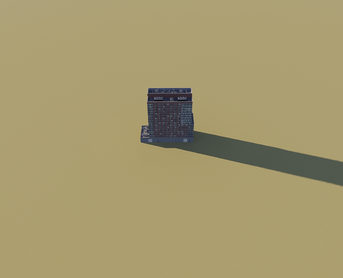

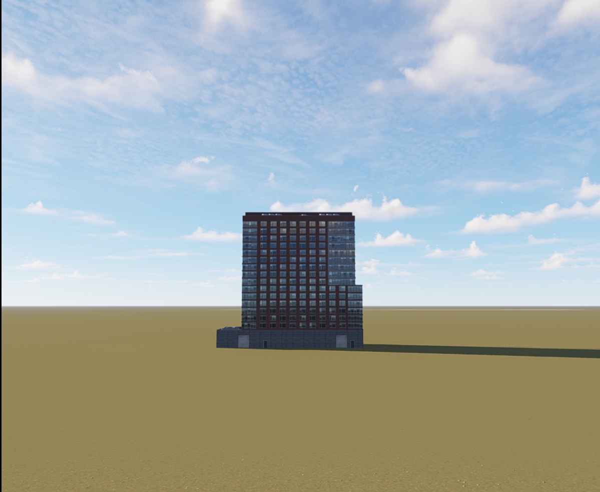

例如多个动画帧组成的一段视频动画,结尾会一下子结束的很突兀,结尾怎么设置渐出,我在右面设置渐出没有效果是为什么?
如果只有首帧和尾帧两个帧组成的一段动画可以自带渐入渐出,多个帧组成的一段动画开头结尾没有渐入渐出效果是为什么

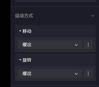

您好,视频的移动方式设定也和已添加的片段之间移动距离有关联,如果只添加了首尾帧,两帧的情况下移动距离是固定的,所以设定运动方式效果会比较明显。而添加多帧之后,每帧之间的移动时间与移动距离都不一致,如果移动距离较短,可能会导致看起来没有两帧情况的效果明显。
您可以尝试将旋转方式保持线性,移动方式改为缓出/缓入缓出,再对移动的距离和添加帧之间的时间进行调整,查看能否得到需要的效果。
