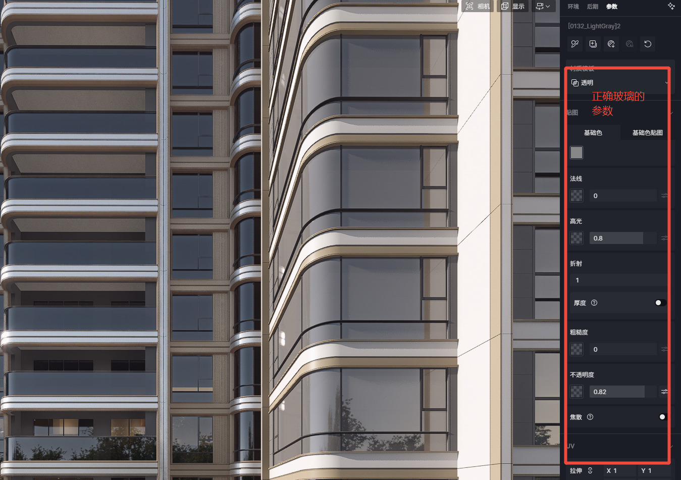

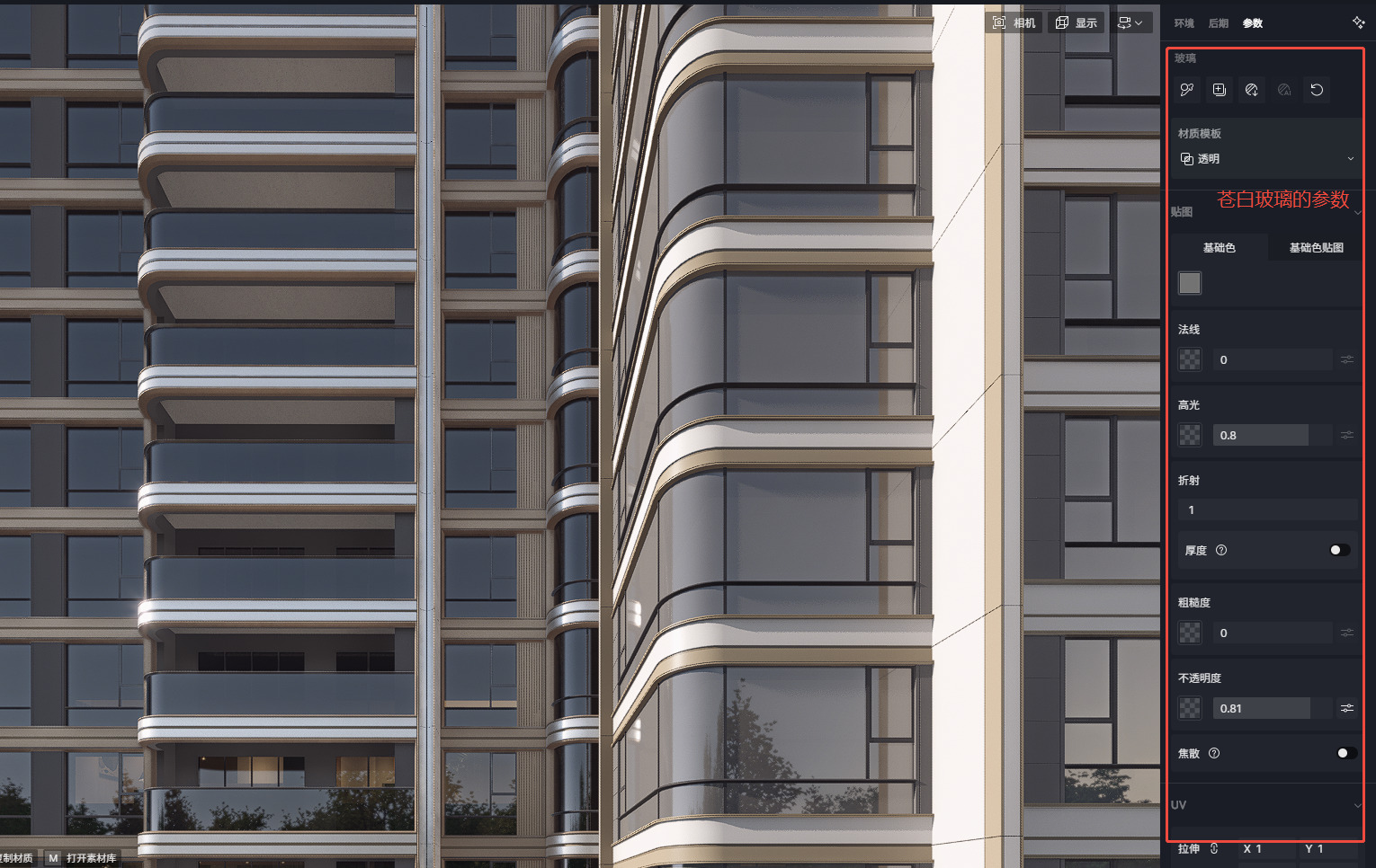

同一个视角下,任何材质参数或者是环境参数都没有改变的情况下,导入一个新的模型后玻璃就会自动变得苍白没有质感 怎么调都调不回去了。

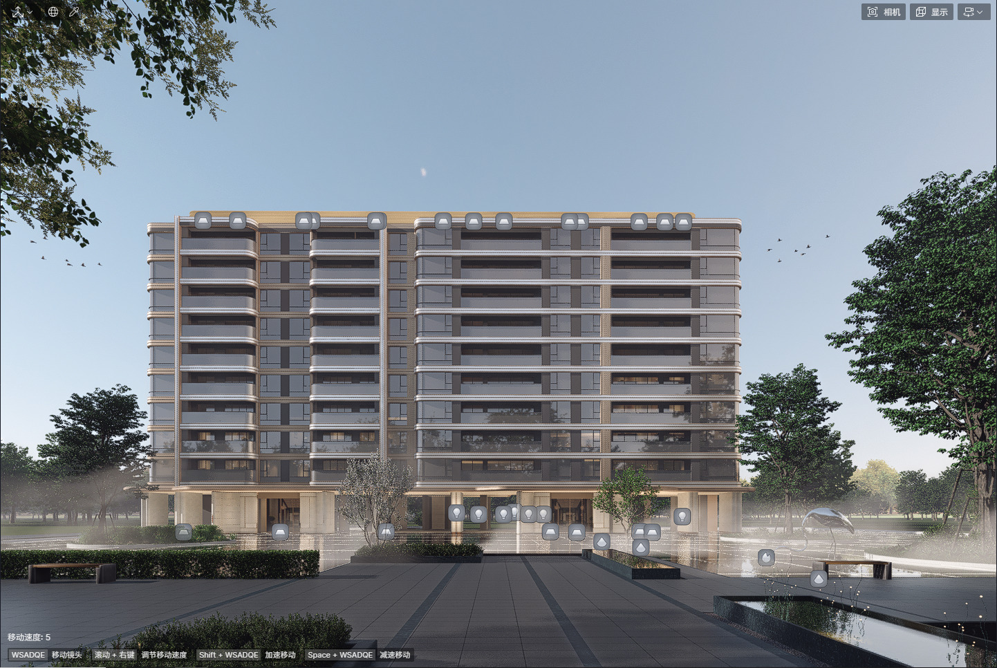

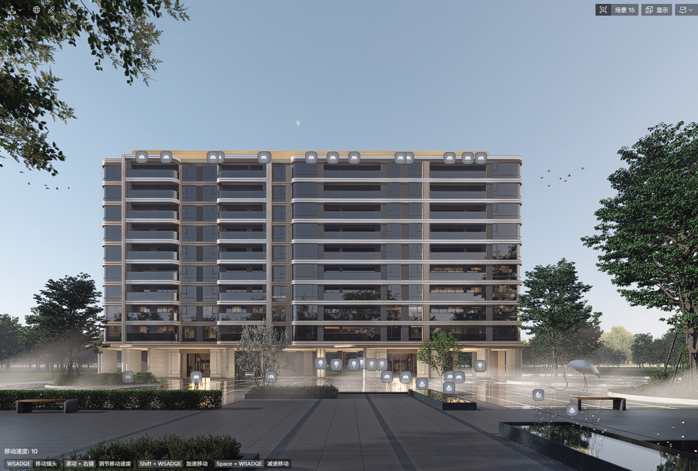

上面两张图就是在同一角度下,导入新模型后玻璃发生的变化前后图片

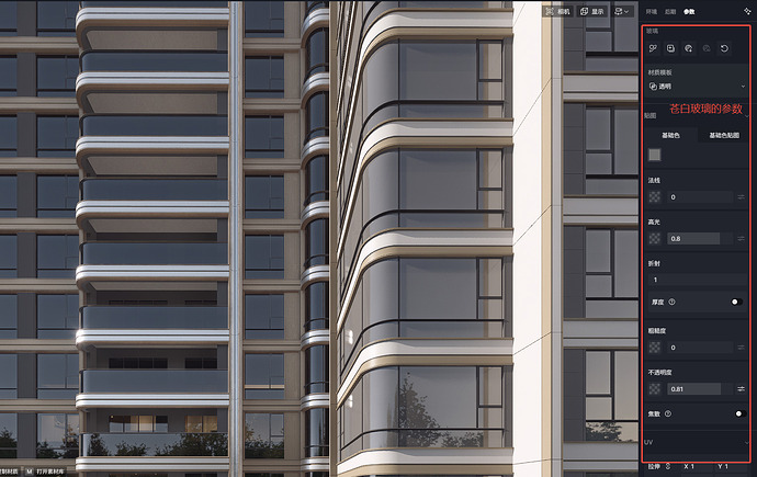

把两种玻璃放在一起对比了一下,参数基本一致 但是效果图相差很大

您好,建筑前方是使用的环境分类下雾气还是粒子雾呢?新导入的模型有面积较大或距离较远情况吗?可能是新导入的模型改变了雾气效果的起始距离范围,导致玻璃反射雾气效果出现变化。
