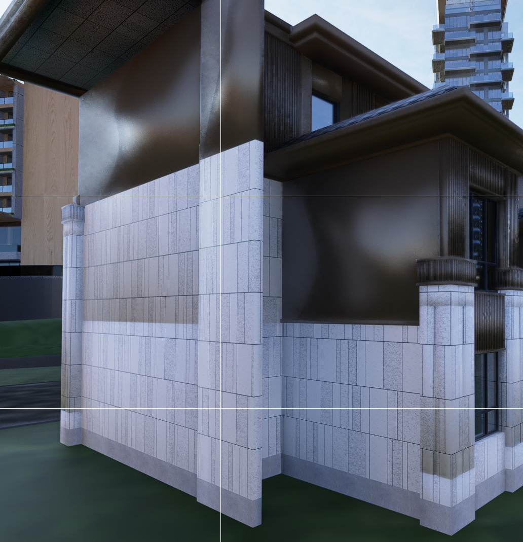

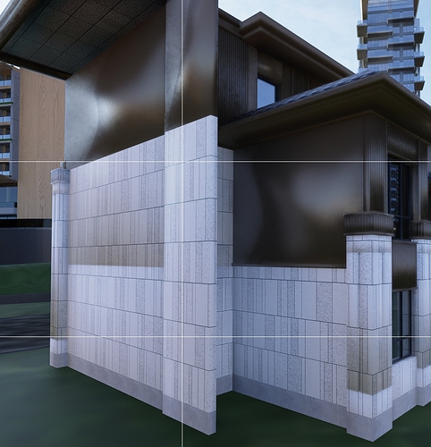

为什么SU模型导入进D5材质会变成这样
重新贴材质也没有用,模型中也是这样的,是材质的UV问题吗,该怎么解决
您好,是指这一部分的贴图同步到D5了吗?可以检查一下这部分阴影是不是su给的贴图,删除这部分贴图重新同步就可以。

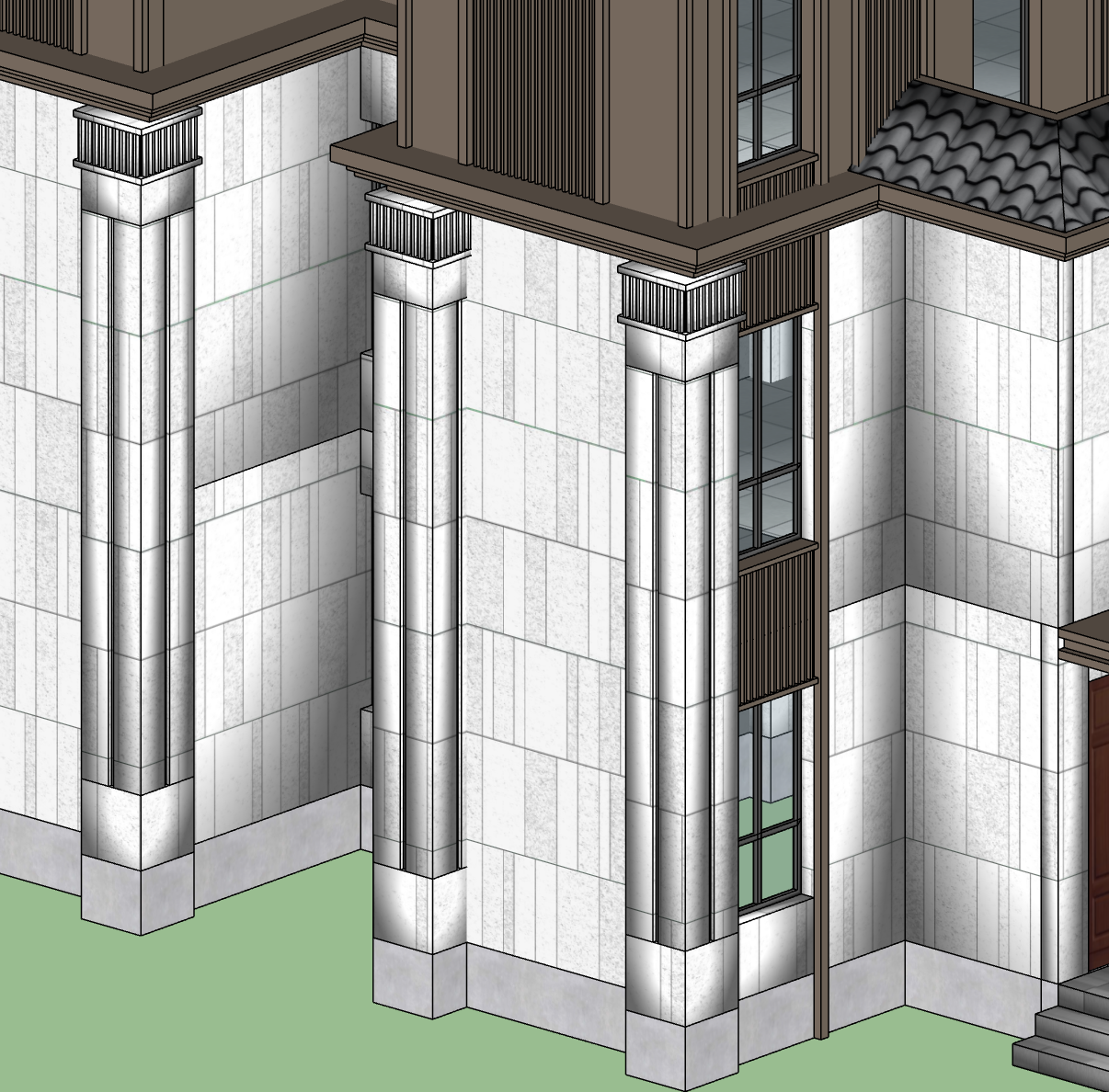

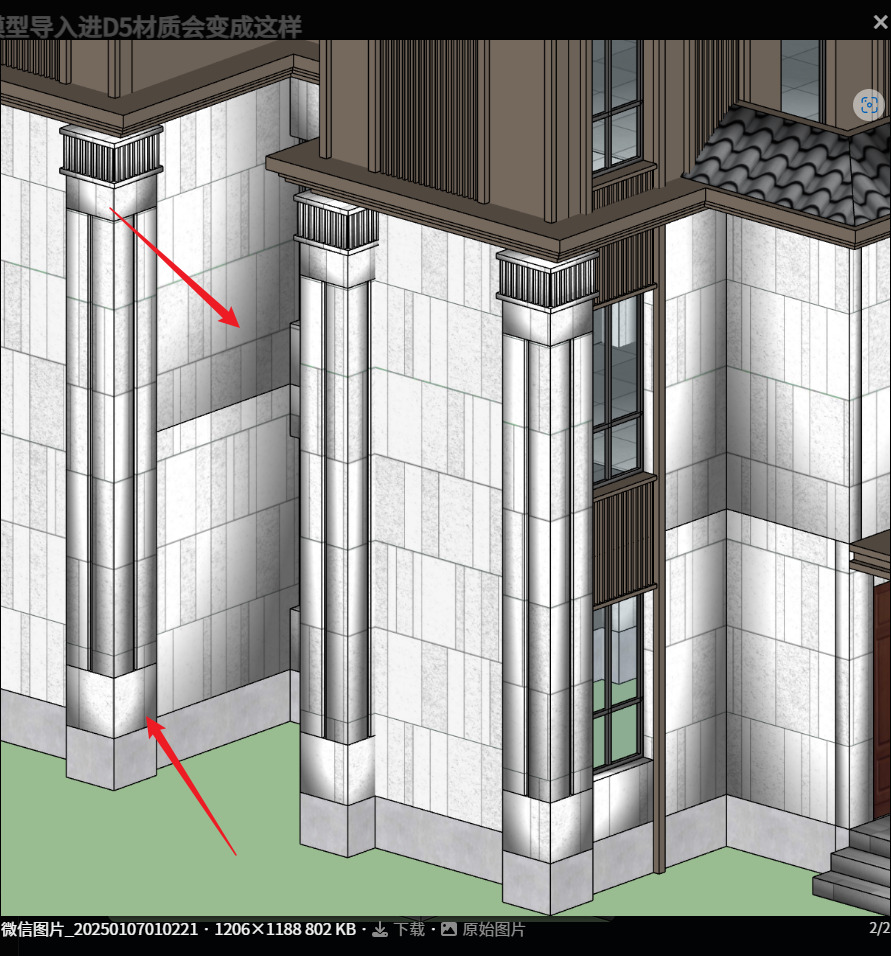

是的,现在SU里面贴图有阴影,这个阴影在模型里应该怎么取消
您好,可以检查一下贴图阴影是不是来自贴图本身的材质属性,在使用透明材质或特殊纹理时可能会出现此情况:
  1. 打开su材质编辑器
  • 在顶部菜单栏选择 “窗口” > “材质”
  1. 吸取有问题的材质并查看其设置:
  • 确保材质的透明度设置正确。
  • 检查贴图纹理是否包含暗色区域(可尝试更换贴图)
可能是su的面有边线柔化了,就会出现这种奇怪的阴影
