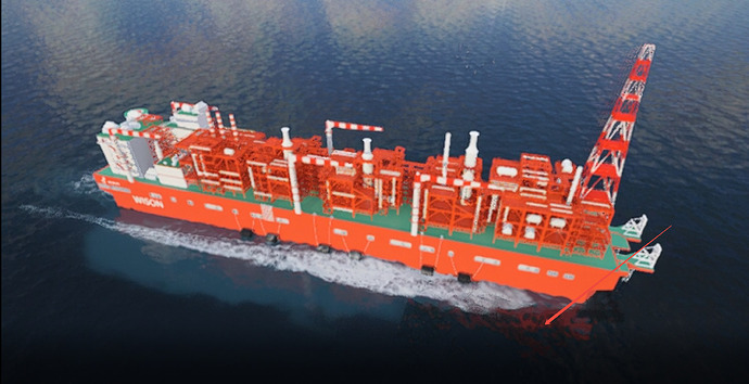

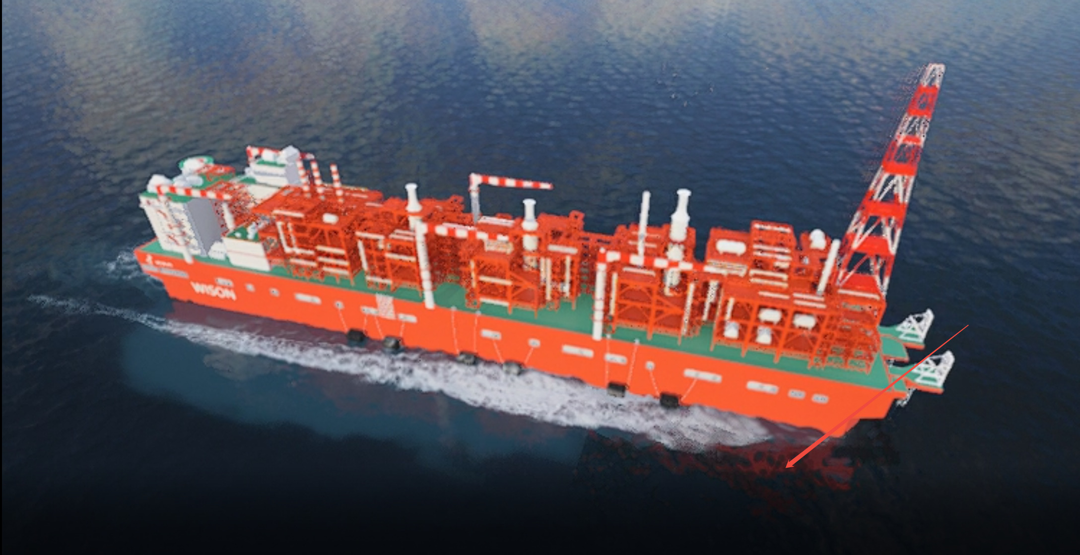

    渲染一段海面船只的视频,预览时镜头移动没问题,渲染出来海面像重面了一样闪
    正常的海面
    闪烁的海面

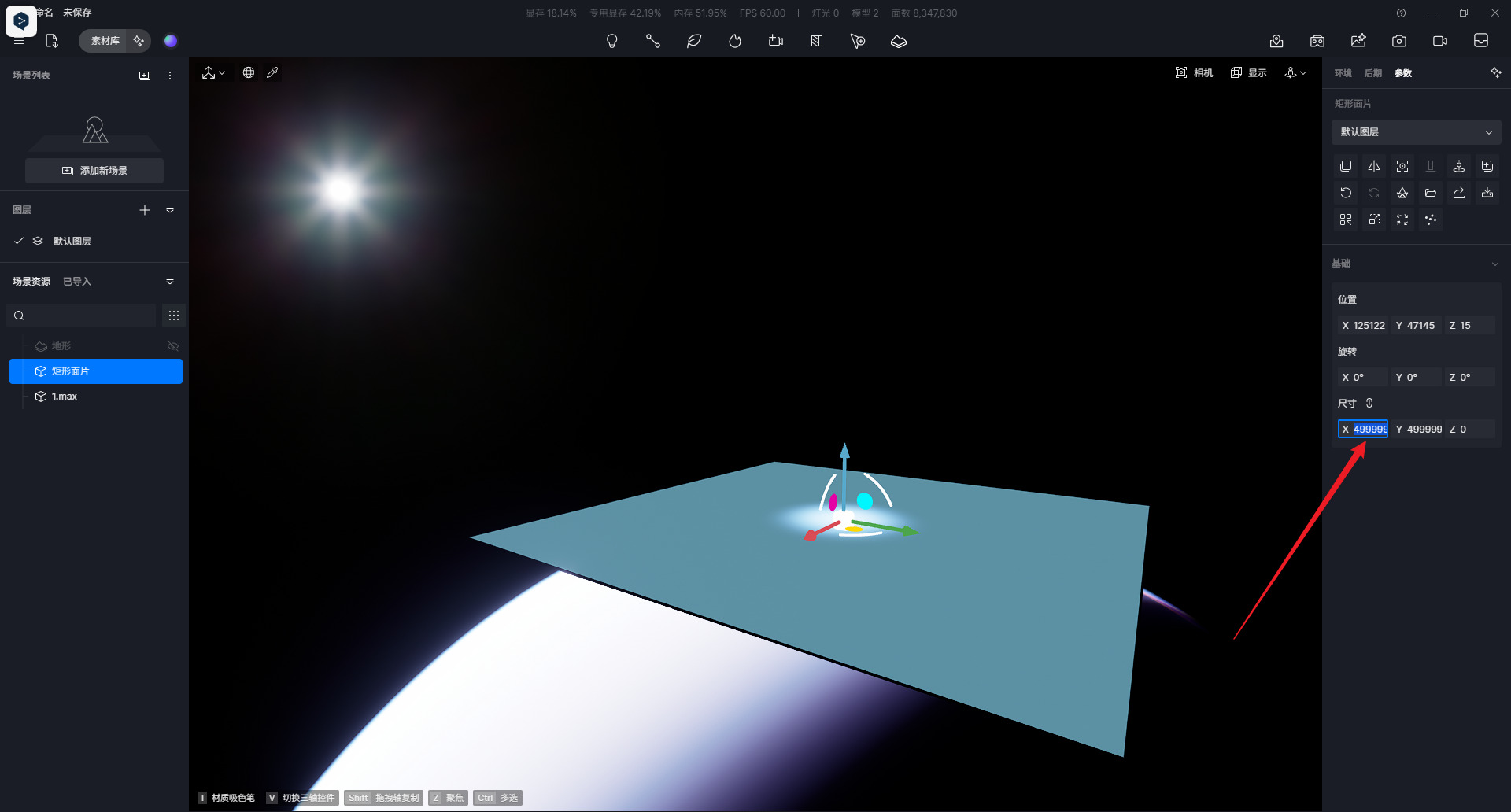

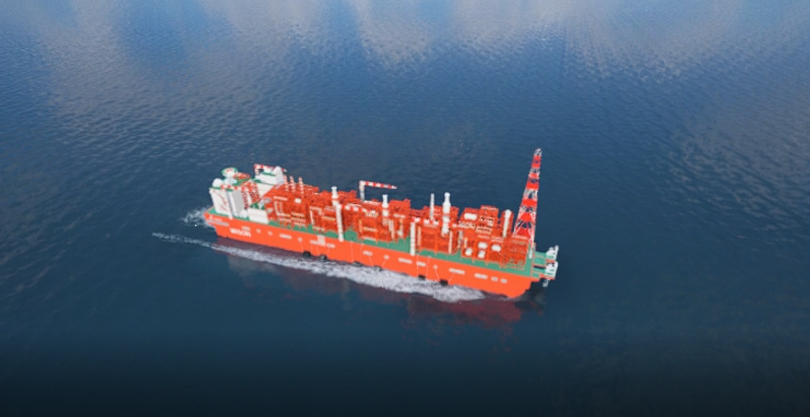

您好,模型位置和尺寸都不太对,您看下模型尺寸单位是不是有问题。将模型移动到原点附近,更改至正常尺寸之后就可以正常显示了。
谢谢你,我调整后再尝试渲染
再次感谢,已解决。海面的模型尺寸拉大到头了就会导致来回的闪,只需缩小一点就解决了,很神奇
