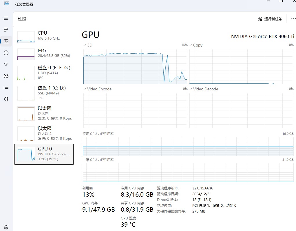

您好,您当前使用的插件版本具体是多少?如果是打开D5状态下同步进程中su出现卡死情况,出现卡死状态时可以打开任务管理武器–性能页面查看是否是显存、内存不足导致的卡死情况。

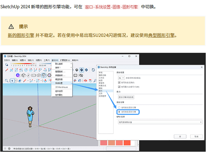

同时也请您尝试关闭su2024的新图形引擎功能,切换为经典图形引擎,避免占用GPU资源导致卡顿情况。
插件版本是1.4.0.0017,关闭了草图的那个显卡引擎功能,问题依然存在。模型虽然是建筑但大小就40m…显卡占用率一半
