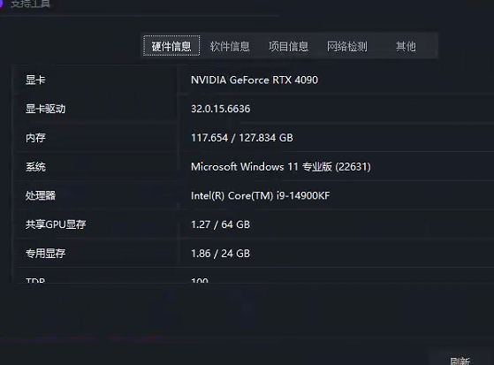

  • 问题现象:文件之前很长一段时间没有问题。一次闪退之后,文件及其另存的衍生文件都在加载完成后闪退,换电脑打开也会闪退
尝试重装D5,更新驱动后都无效
Snipaste_2024-12-31_15-04-53
bios更新过,其他文件和之前也没有闪退情况

文件是在网络路径下,复制到本地之后问题依然存在,邮件正在发送。
